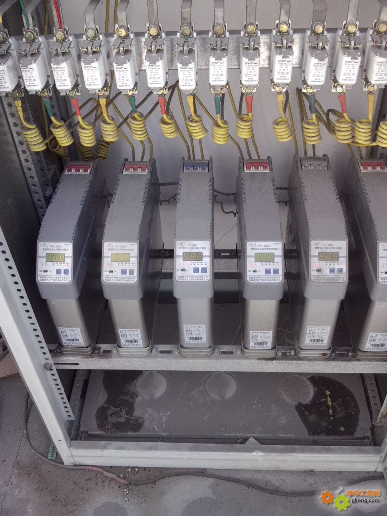

漏了,漏了。

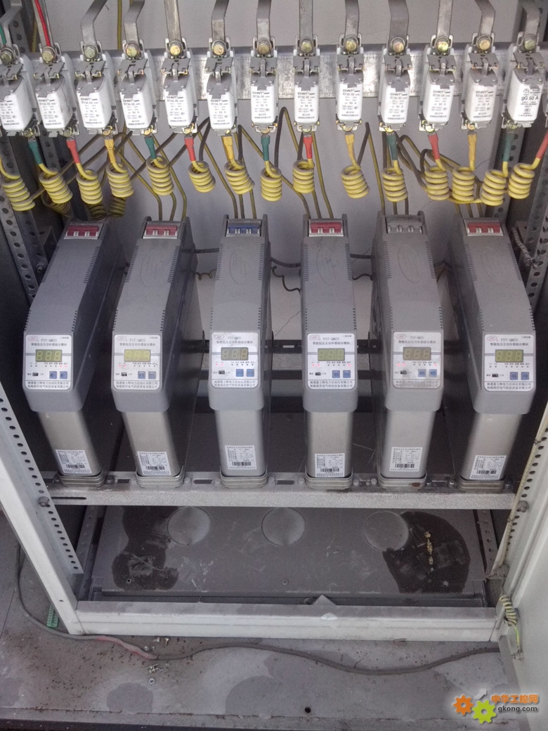

用了2年,漏了。

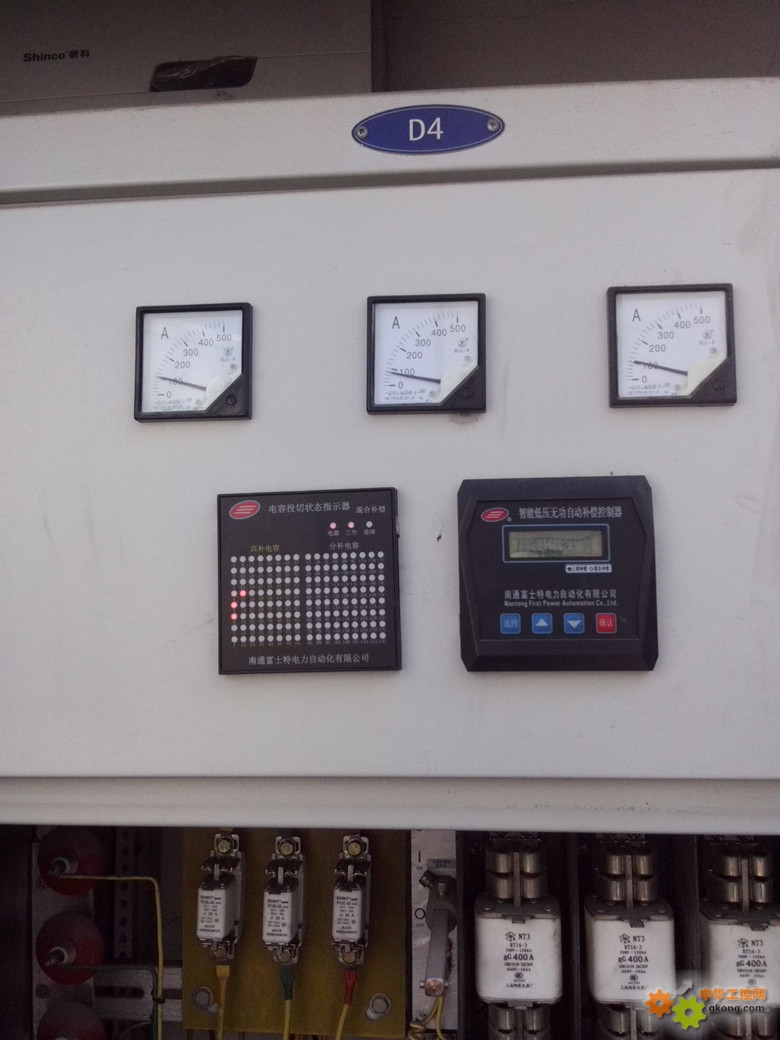

楼主这上面的是什么东东,表示没见过的说。。。

是电力电容器,这个是要经常更换的。

无功补偿电容漏液了,应该及时更换。

使用寿命到了吧,好更换了,不要等坏了出故障才换啊。

漏液应当是要更换了。

这个设备真还没有见过,不知道是控制什么机器的

漏液了及时更换,不要到时鼓包炸掉就不好了。
