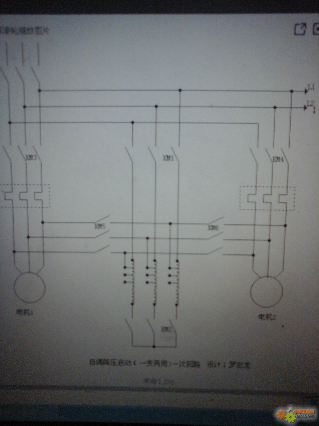

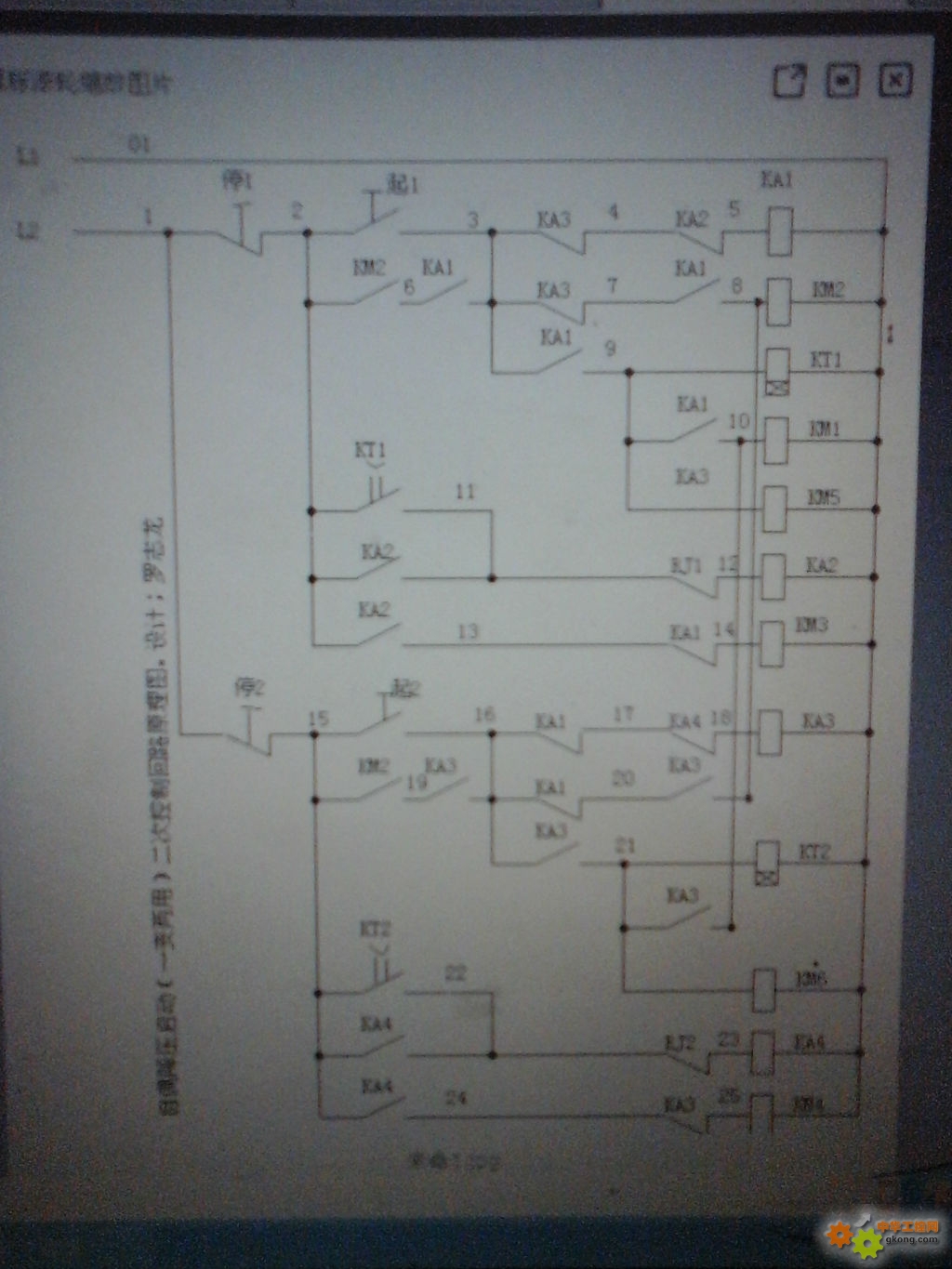

让大家看看我以前设计的一拖二的降压启动控制电路吧

现实当中,有时候条件有限。不得不想办法这样做,同样收钱!
还有本人水平有限,电路肯定有不完善的地方,还请同行多指点哟!

只要工艺充许一台一台起动的都可以考虑这样做,不过不久的将来会看不到这种设计的,慢慢的会被软起和变频取代

图片模糊,看着很费力.

楼主的图怎么这么不清楚啊。
