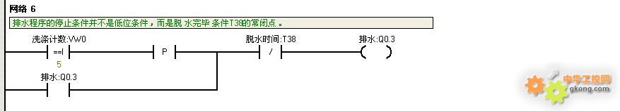

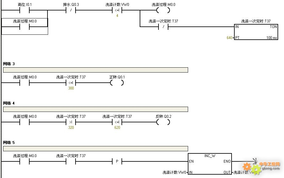

有一全自动 洗衣机程序 ,这里只截取一小段程序 ,这段程序 是一段用定时器指令编写的循环执行5次的循环程序 ,我想用FOR_NEXT指令编写,可 看过的各种资料对这个指令详细介绍得很少 ,请哪位大师帮一下啊!
注:1、洗涤开始,自然是先注水,注水到高水位时,执行洗涤程序 。
       2、正反转交替循环洗涤5次后,执行脱水程序 。
[此贴子已经被作者于2015/7/28 15:45:15编辑过]

因为FOR-NEXT指令是在一个扫描周期内完成,所以你如果要将程序完成次数计数的话还是使用计数器+跳转指令来的更好一些。

以下是引用fujifa在2015/7/28 16:16:44的发言:
用计数器+跳转指令来写一个试试。
