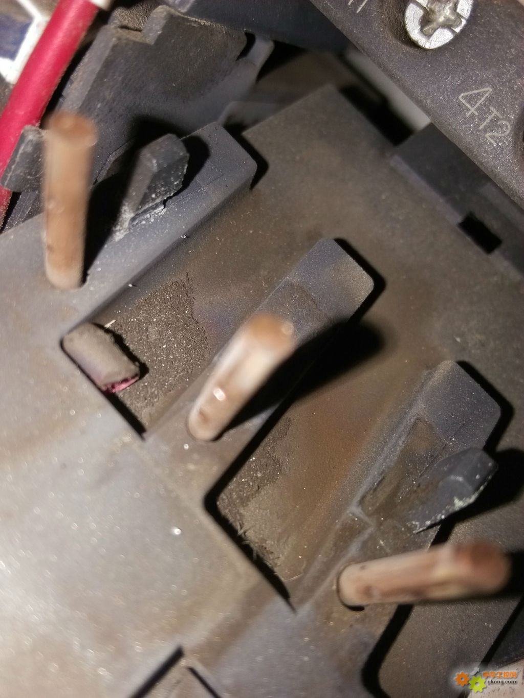

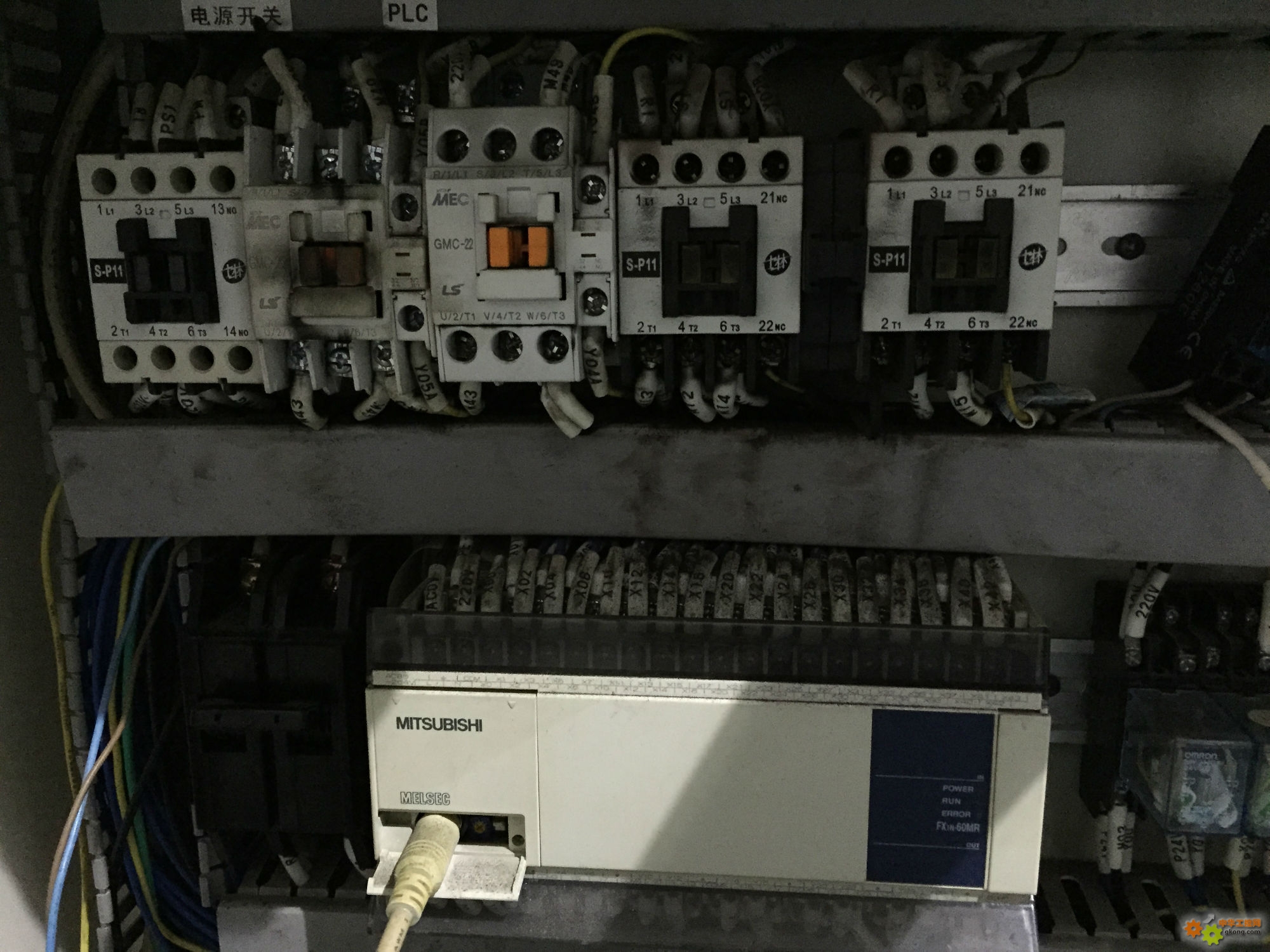

这是我们公司的一台设备电控柜,里面布局我觉得非常不合理,接触器放在PLC的上方,触点产生的粉末全部掉落至PLC,黑糊糊的一片。使用后的效果如下

发表于:2015/7/28 10:09:41
ytleaderplc
在
2015/7/28 10:04:56
触点还有粉末?
少见多怪了吧?
有时候接触器下方拆出来的热继电器上很多烧熔的金属粉末

发表于:2015/7/28 10:22:35
cfg168
在
2015/7/28 10:14:34
呵呵,要是我,巴不得FX1N-60MR掉金属粉末烧掉,然后跟领导汇报报废需要换新,更换新款的FX3U。
然后重新制作配电箱,重新编制程序,有工程可以制作,练手。
[此贴子已经被作者于2015/7/28 10:17:29编辑过]
大哥,这个是生产设备,我是搞维护的,停机现场邮件满天飞的。
看电箱就知道设备是个烂设备啦,天天想自己做电箱,做些吃力不讨好的事没意思。

发表于:2015/7/28 10:48:08
温度够高的,热继电器都烧融化了

发表于:2015/7/28 11:05:06
安全上考虑是有点欠缺
