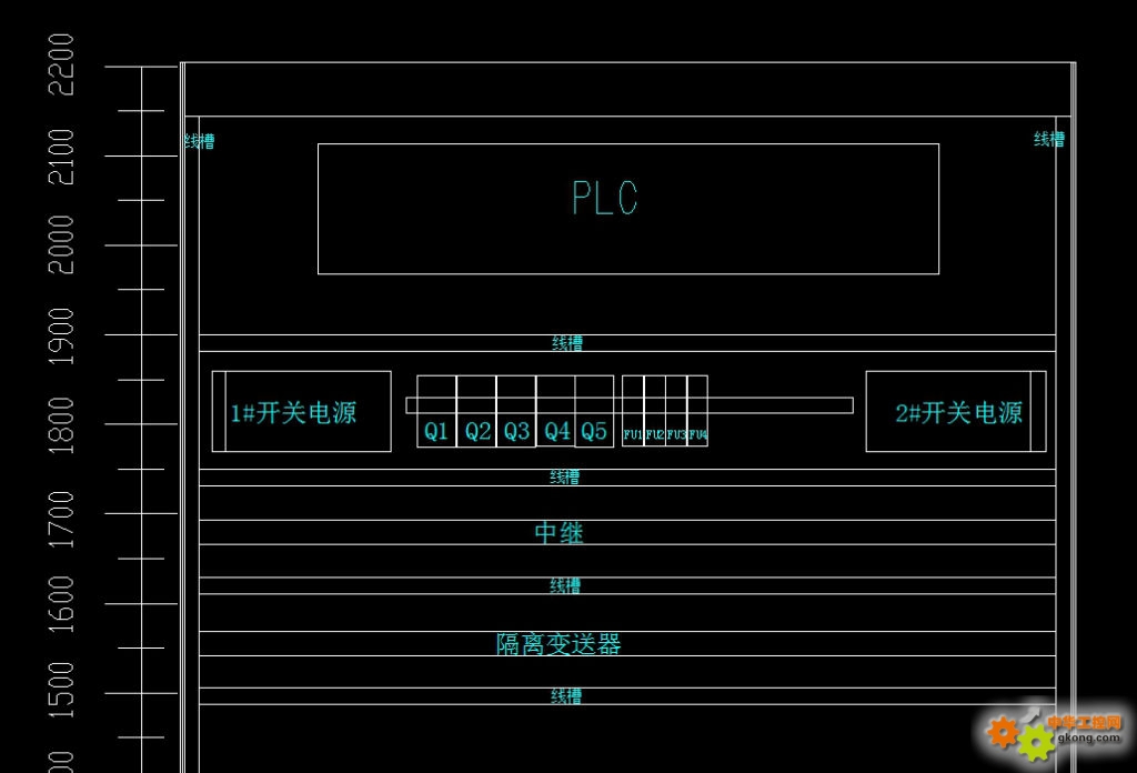

自己做的比较多的是工控设备维护维修,有时也会做一些电气控制柜,但是不知怎么先设计元气件图纸,元气件怎么排布合适,特别是元器件和线槽的间距应该是多少?有没有什么标准可以参考?
自己做柜子都是根据柜子要达到的功能,对元器件选型.电气元件到了后再排布.很麻烦,也是有些浪费时间.如果设计控制部分比较多的柜子,这种方法指定不合适.
不知诸位设计时门都是怎么做的?请教下

我也是搞工控维护的,自己也偶尔做过柜子,在画布局图时,我是把电气原件的2D图弄出来在CAD上进行编排,确定元器件位置及机柜的尺寸。

是的,要考虑的东西也比较多,没有很死的标准,一般元器件离线槽都是20mm距离,多个驱动器也是20mm间隔,容易发热的原件要隔得更远些,还要装排气扇等等,可以参考下电气标准,也不能太死板,非标设备大概就可以

谢谢了,所用的元器件的尺寸都可以查的到,就是不知道线槽的布置和元器件的尺寸标准.前几天看过别人的图纸

线槽也是有标准的吧,35*35.35*50等等很多,线槽和元件之间20cm距离,太多显得空间利用率低,太少接线不方便
