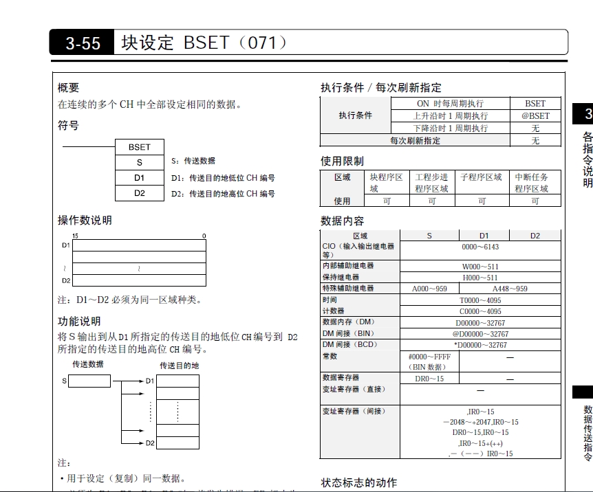

欧姆龙中有没有像三菱一样的多传送功能,如三菱中的FMOV指令:
FMOV  D0 D100 K10 ,则是使用D0的值去填充D100~D109,如果D0为100,那么D100~D109中的值也是100.
欧姆龙怎样才能实现这一功能呢,求解答,谢谢!

有这样的指令,块设定指令BSET(在连续的多个CH中全部设定相同的数据)

楼主看下下图
+10

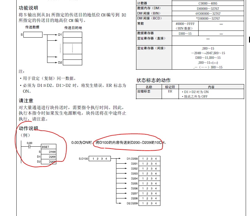

没传完,下面还有具体的实例,应该可以解决你的问题了

回复 #3楼 zhyi0214
哦,谢谢啦,指令还是没有熟悉啊,哈哈
