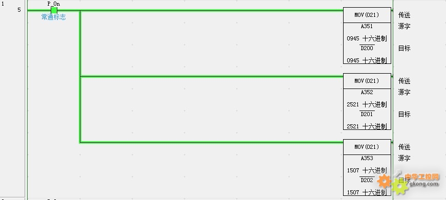

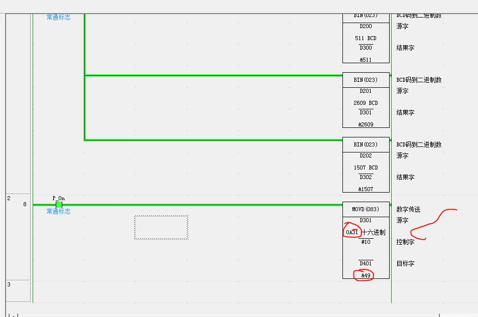

如提,写的PLC内部时钟,为什么后面数字位传指令传出的位数却不是我想要的数字,如图中应该传出的数字是0021,但是为什么却是217,请高手解码,谢谢!

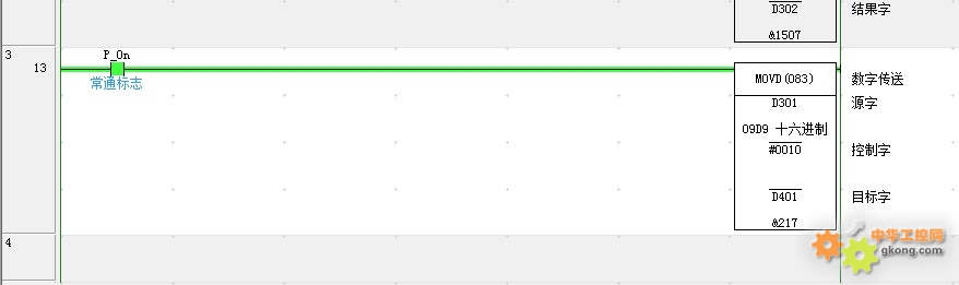

先MOVD 再BIN 你传出来的是D9 所以就是217

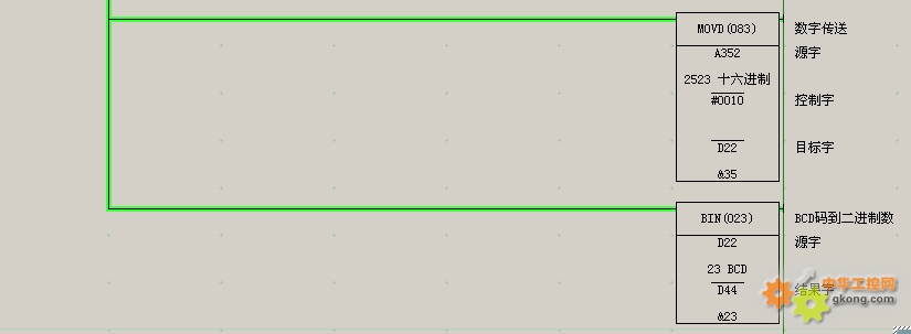

写了个程序实验一下,和楼主一样的效果

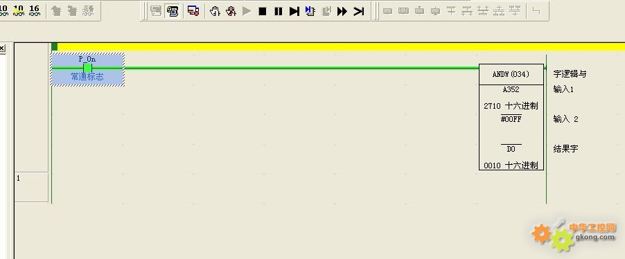

欧姆龙的时钟不如三菱的方便。
注意数据格式

是的,三菱的数据直接读出来就可以用了,欧姆龙的要经过数据转换,我也是刚学的,不太懂,模拟了一下楼主的程序看到的现象,也希望有高手给解答一下
