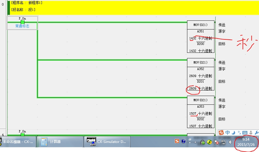

比如我想在17:00输出一个线圈,需要怎样比较,谢谢

比较,顾名思义,比较大小,只能是俩值,三菱里面有好几种方法,欧姆龙的不熟悉
cmp d0 d1 m1

比较指令,楼主可以参考一下,进行数据转换一下就可以

先把时间取出来。比较就行了

通过读时钟指令,把时间提取出来
