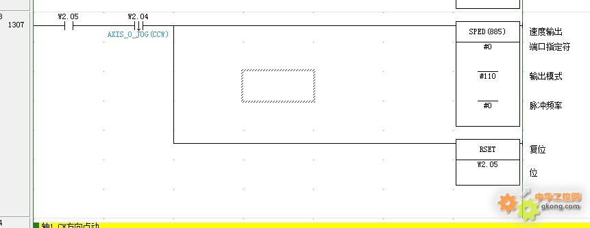

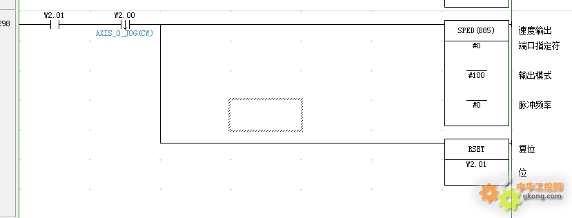

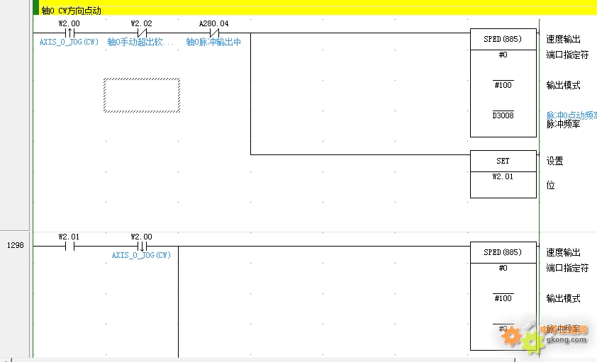

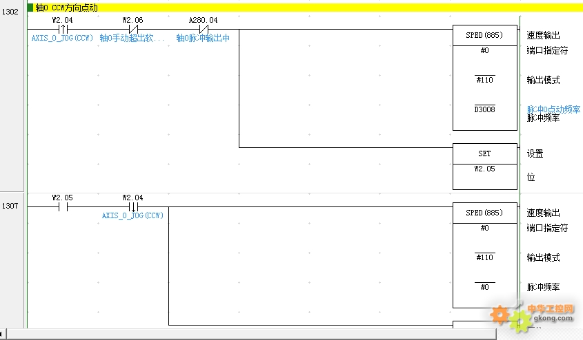

如题,点住按钮电机转,放开电机停。

发表于:2015/7/25 14:49:04
如截图所示,解决你问题,正反转都可以

sped指令看一下,理解了就可以了
