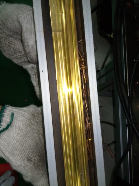

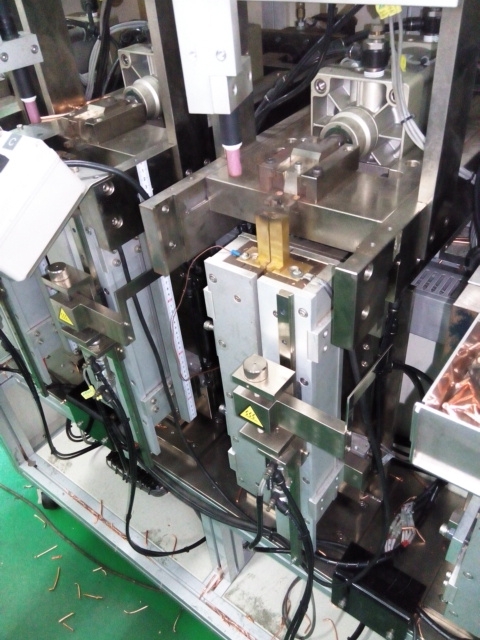

今天生产线反应,一台机器加热无法完全压合,有很大的空隙,当时上去检查发现应该是产品的下脚料掉进加热槽里面造成控制加热铜块的气缸无法完全压合,造成产品无法均匀加热,断电拆卸时才发现铜块外部的电木已裂成2块,2个站都是就搞不懂厂家为什么就不能用耐高温一点的布质电木呢,2个站修了2个小时。

省成本呗,反正机器卖给你了,有问题找他,还可以收点维修费

只管挣钱,不管维修。有些厂家就是如此,我以前那个厂,东西有问题,下面反映很多次,工程师就是不改。后来卖出去后,遭遇客户投诉,老板赔钱改装。才改正的

厂家在台湾,小毛病都是我们帮他处理,有时跟他提了这货就是不改。
