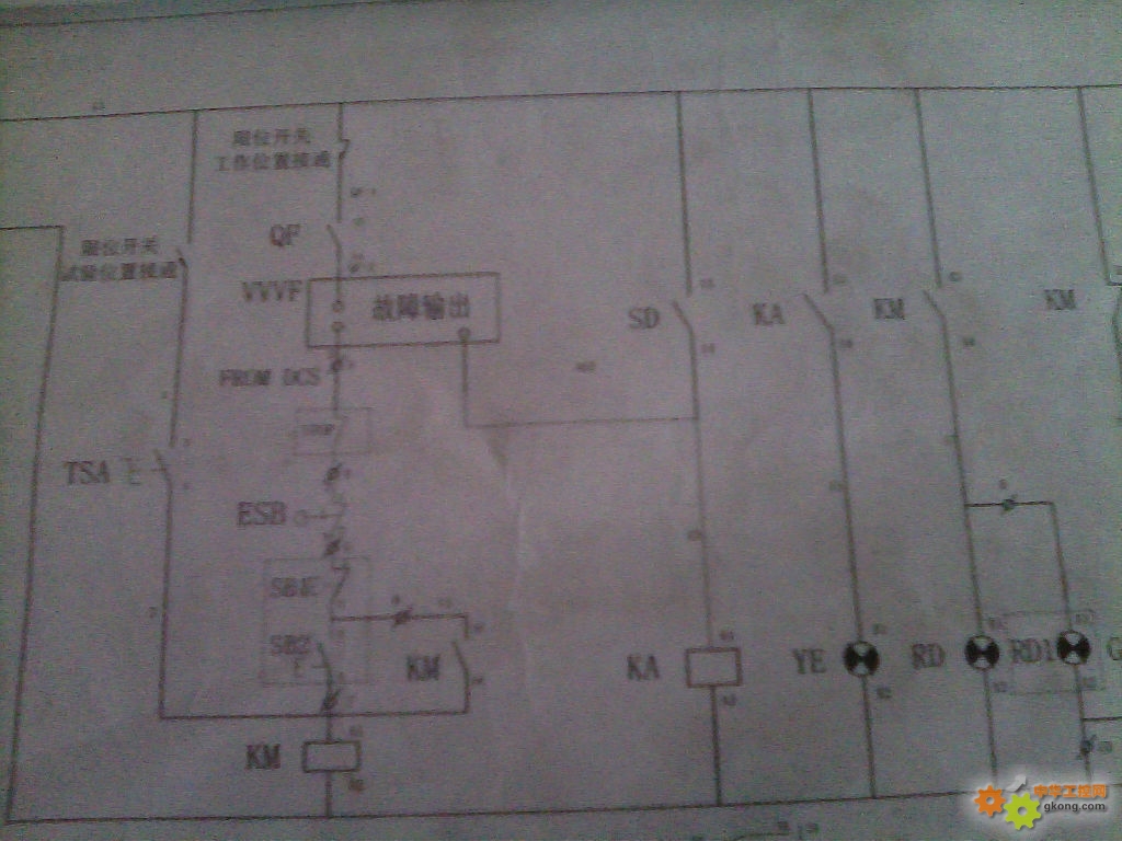

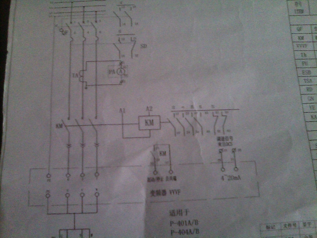

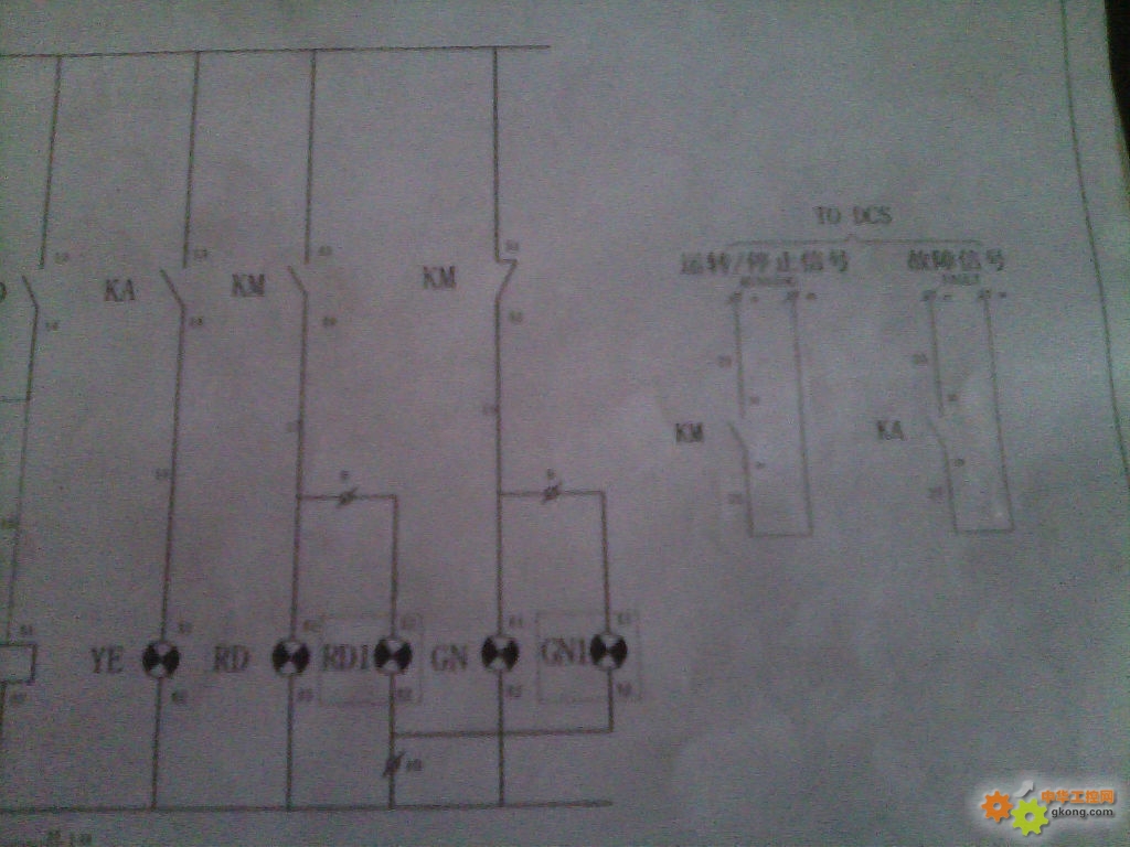

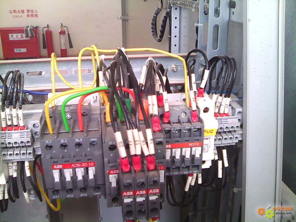

厂里昨天有一台二级的7.5KW的宽频调速电机和ABB ASC800变频器与风叶轮配合组成引风机,之前变频器没有显示任何故障直接就跳闸了但启动电流居然达到24A,随后我们去现场测量电机的三相绕组阻值,发现三相阻值不平衡,有时居然还测不出来,就像断路一样,随后用摇表测量,均正常。过来一天一夜奇怪的事发生了,三相绕组居然都平衡了。然后,又重新装上,还是之前故障。在此,我怀疑可能有2种问题,一是风叶轮问题,二是电机绕组咂间短路或者被击穿,因为这个故障是万用表和摇摆所不能发现的,除非测量其感应电压,明天准备查这两项,请问各位吧友,还有什么原因,会导致这样?

按测量来看,是有必要再检查电动机。

应该是电机绕组绝缘等级下降(绕组耐热)正常偏差不超过5%

匝件短路一般是不可逆的,重点检查引线接头有无松动氧化。

电机有水了,以前遇到过。

现场电机,风机怎么没图啊?
