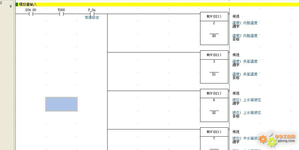

CP系列的或者CJ系列的经常会看到程序容量为2000步或者8000步或者CJ系列的更高些,但是一直没弄清楚这个“步”到底是什么意思。

比如说在CXprogramer中,一行或者说一梯,这里边可以有好几个指令,是不是这一行就是好几步呢?我可以这么理解吗?

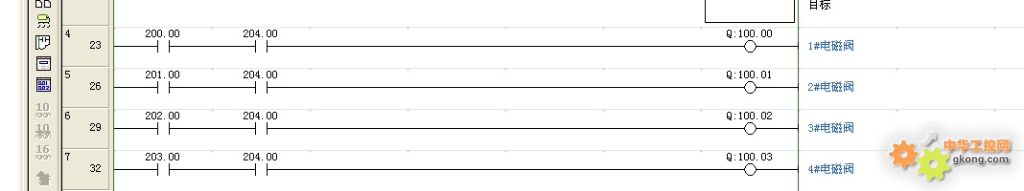

发表于:2015/7/23 13:29:50
你上面的图不是有 4 5 6 7 项中有数字23,26,29,32。那就是步序号。

发表于:2015/7/23 13:38:00
回复 #8楼 1989460116
楼上说的对。
