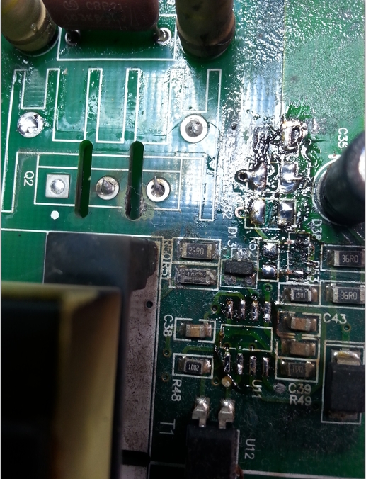

一台三晶8000B/15KW变频器,拆机发现电源部分烧焦几个元件,看不到原型号,就是以下三个:1,开关管源极电流取样电阻;2,电源IC型号不知,IC已爆掉,不知道是3844还是3845;3,电源IC输出脚6脚外接的两只电阻烧焦,有修过这个机型的师傅,希望可以不吝赐教,谢谢。

Rgon和Rgoff,一般Rgon 100-200欧左右 Rgoff 15-30欧左右

机器已经修复,谢谢这位师傅的建议,什么问题最终还是要靠自己,静心思考,问题都可以解决。

换电源板。

楼主能把维修过程介绍一下吗?
