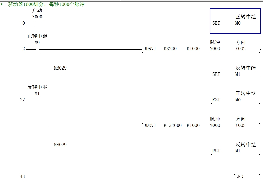

跪求信捷PLC控制步进电机正反转的梯形图,PLC采用的是XC3-32T-E, 要求启动后电机正传2周在反转2周,求大侠指点,最好有梯形图,各位谁有的麻烦给我发一下可以吗,在这里先谢谢各位了,另驱动器选用的是SWT-201 我没有这款驱动器的说明书,谁知道这个驱动器细分怎么设置,谢谢了!

呵呵,程序还要别人给你编写呀, 给你个思路,假如你的驱动器是1600细分的,那你可以走相对定位,启动时发3200个脉冲,发送完毕后在发送-3200个脉冲,就可以完成,

使用相对或绝对指令,另外细分一般在驱动器上都有印刷的。

比三菱更加便利,指令用法类似三菱

信捷软件我没有,但是和三菱指令差不多,编写了一个三菱的给你,你可以用信捷的模仿一下
