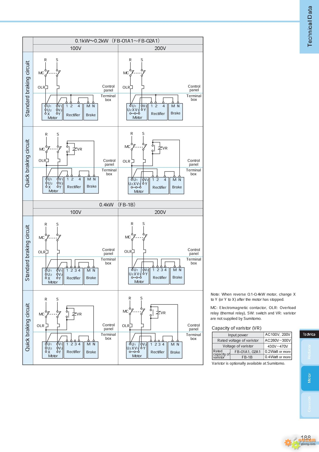

我一个SEM的电机后面有个制动离合器,上面写的是220V但引线有三根!量着都有电阻二百多,三百多,五百左右。请问怎么接线啊!白色红色绿色三根
电机是250W的

我见过液压的制动器是3相的啊。

SEM还是SEW的啊?

是SEW!

电机接线盒盖有接线图

不是应该还有个刹车电源的吗?
这个是住友的,SEW的也差不多吧

楼主拍张实物照片传上来。制动整流块型号和电机使用制动要求不一样接线也可以不一样的。
