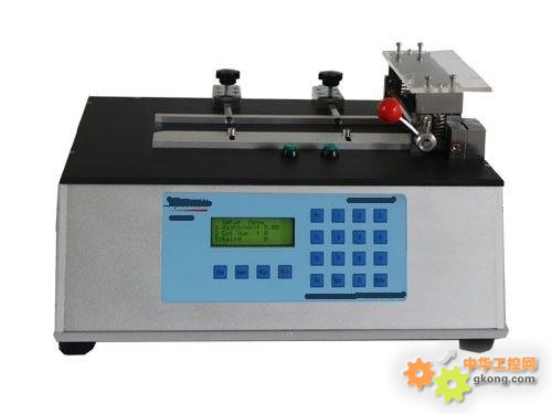

讨论这个问题之前,先介绍一款高速切条机,大家可以猜猜价格。
高速单刀切条机应用于生产过程中把片材材料快速切割成指定宽度试剂条,是胶体金、乳胶等专业生产设备之一,也可作为实验设备,用于研发、调试,设备经过专业厂家多年批量生产。
  使用说明:
  在应用这个设备前,需准备的事项
  -待切割的片材
  -装试剂条的盒子或袋子
  -操作员1人
  操作过程:
  1.开机,检查设备的各项工作状况是否有异常,参数设置是否合理,设备的具体操作可看详细的设备操作说明书
  2.调节导轨,放入待切片材
  3.按送料键把片材前端停在上刀下面
  4.按切割键可连续切割
  5.操作员在切割过程中完成检验,接片等操作
  主要特性:
  -通过参数设置可以任意改变切割的速度和试纸条的宽度
  -切条过程就可以完成计数,检验等过程
  通过限位调节装置可以轻松导入不同宽度的片材材料
  -片零间隙结构能够在保证切割质量的同时有效延长刀片寿命和切割噪音。
  -刀片能够很方便的拆卸,调整和安装
  -合理的设计有效解决边缘粗糙、试条粘刀和高废品率等问题,
  -设备具有计数功能,通过按纽操作可轻松实现减数,清零等功能
  -具有自动送料功能
  -具有连续切割和单切功能
  -操作简便、实用、稳定
  技术参数:
  电源:220VAC 50/60HZ 3A
  重量:25KG
  尺寸:430(L)×370(W)×230(H)㎜
  切割精度:±0.05㎜
  切割尺寸:0.5㎜~99,9㎜
  切割速度:470-500 strips/min
  片材宽度:0.5mm-100mm
  物料残留:<10mm
外观就是这样子

有三种工作模式,一种是靠感应的, 色标感应某种颜色标记,就切一下
一种是设置固定长度,每走多少距离就切一下
第三种就是前两种的结合了,感应某个颜色标记,走多少距离,就切一下
现在用的这个东西是专用的控制器吧,
我现在想做一个设备, 设备的一部分功能和这个类似, 我就想用PLC和触摸屏,加上和这台设备一样的色标传感器、传送机构、切刀,能否实现, 成本大概是多少?

可以选用PLC文本一体机,成本很低的。这个不是触摸屏,只能算是文本显示器。

我现在还不知道他这个是用什么电机驱动前进的,用步进电机是否可行?
也不知道什么驱动切刀的, 没有压缩空气接入,就靠电磁铁吗?

切试剂条?就是切PH检测纸条的设备吗?
用触摸屏+PLC做出来的块头绝对没有楼主图片里面的设备的体积有任何的优势,还是想想单片机开发板吧。表情

重量:25KG
这个块头很小吗?
你知道最小的PLC有多小? 我觉得台达SS系列的已经够小了, 我用51之类的单片机做出来肯定比它大, 当然有更小的贴片单片机来做, 也不见得比它能小好多。
