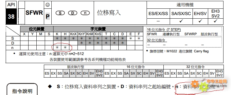

各位大侠,这个指令,n只能用K或H,不能用寄存器,我如果想在触摸屏上修改n的数值怎么弄?难道只能在程序修改?

这个就没办法了,只能改程序来修改了

K和H是常数,不能用变量替代!

那你就只能多写几条指令备用着切换了

呵呵,也只能这样了

自己考虑,毕竟指令是固定的

只能修改程序;

为什么要改这个呢?想其它方法不好吗?

这个真没办法
除非换PLC

只能根据指令的特性编程或选用指令。
