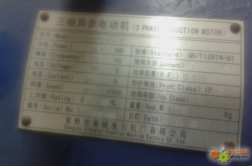

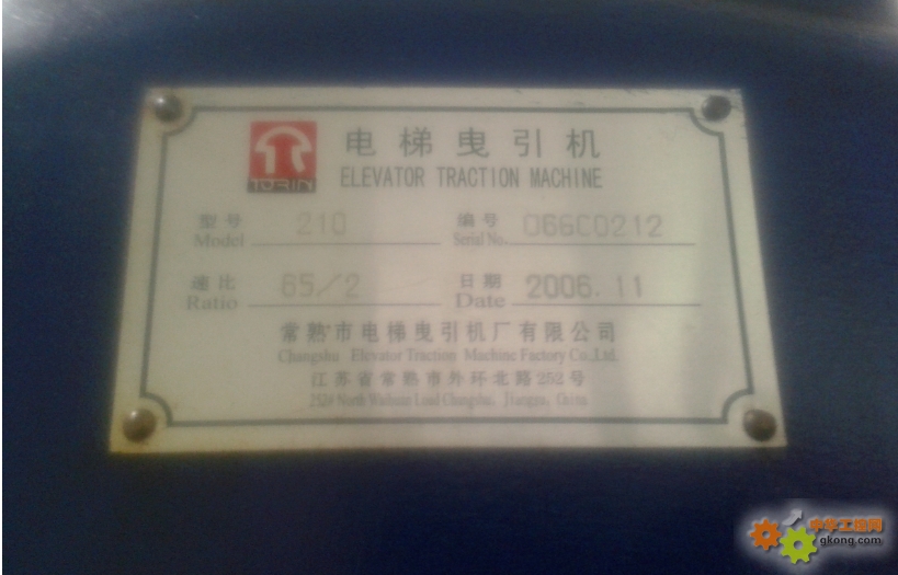

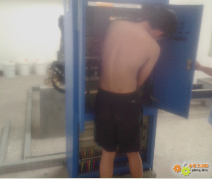

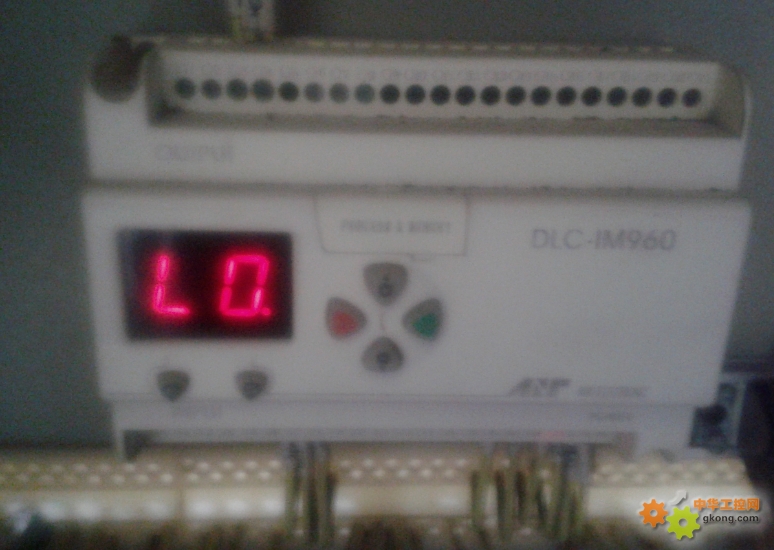

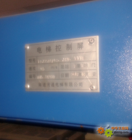

3.5T客货两用电梯故障如下:运行一至二秒内抱闸停机,手动按钮重启重复一样动作,电梯是外包由维保单位负责,现查了两天没有找到原因,公司要出货,急用.看维保人员大热天的要顶楼机房流汗,于心不忍,求助高手指点.

今天接着帮忙搞,具体情况如下,选择开关打向检修,按上行或下行,变频下的主电机接触器有吸合,然后抱闸中继接着动作,且回馈至PLC输入端信号正常,电机有运行几公分的行程,抱闸的中继断开,又抱闸保护,在此其间有用数字万用表测变频器UVW端有瞬间的电压跳动,说明变频器有输出后又停止,据维保人员说,外围保护线路及开关查了没问题,无解.请专业的人判断下是何原因?谢谢拉

表情群主高人,如此搞维修,还是要多注意下个人的人身安全啊

看着好像跟变频扯上关系了。
能监控程序可能最快找到原因。

电脑连线plc,看看程序动作,从plc的程序核对一下输入输出点正常不,电磁抱闸的线圈有没问题。

刚找到原因,电梯的变频器操作面板原机没有配,找厂商借了一个装上,显示过电流,后来查到是变频器输出端下的接触器一相接触不良引起.
