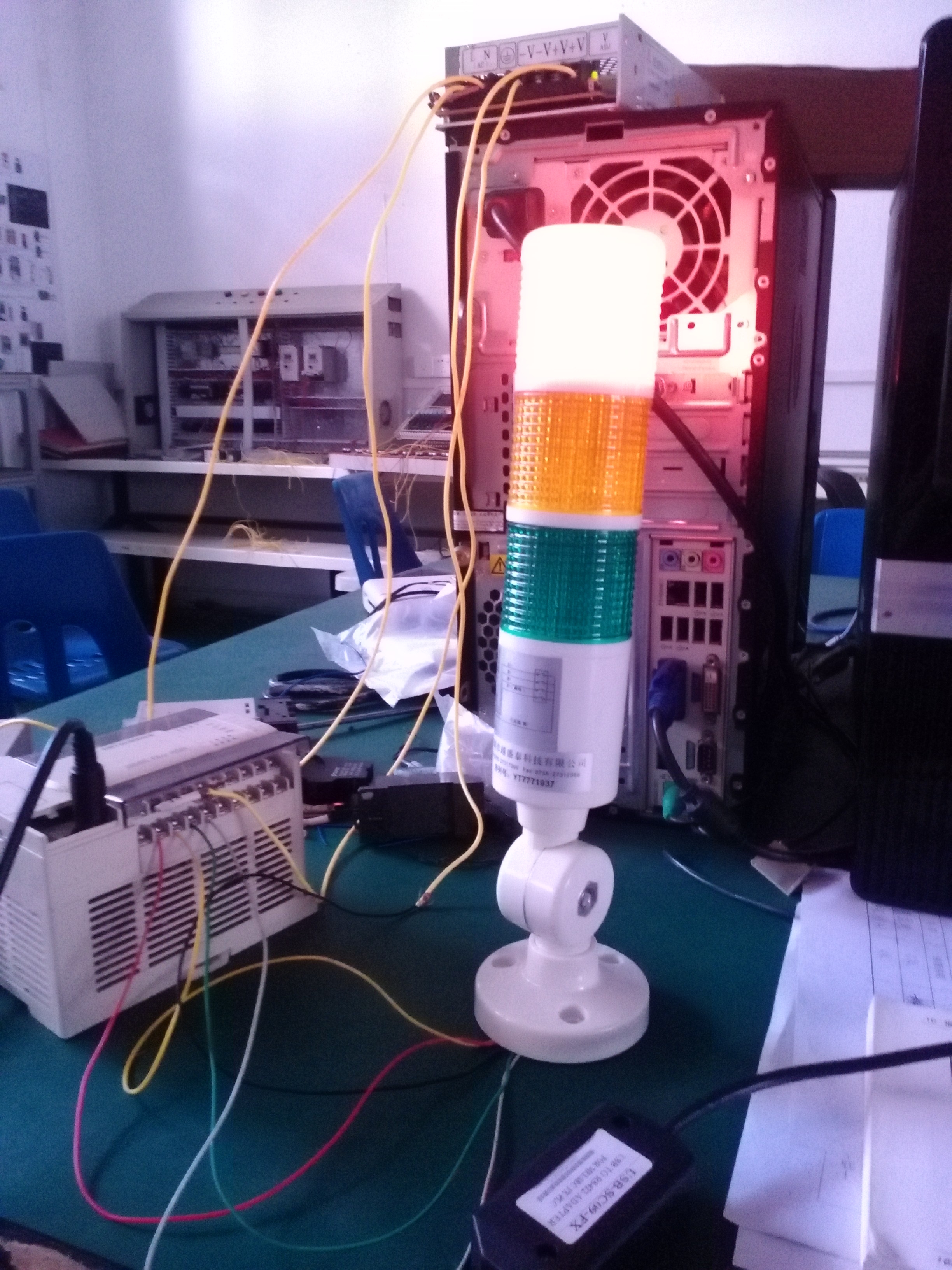

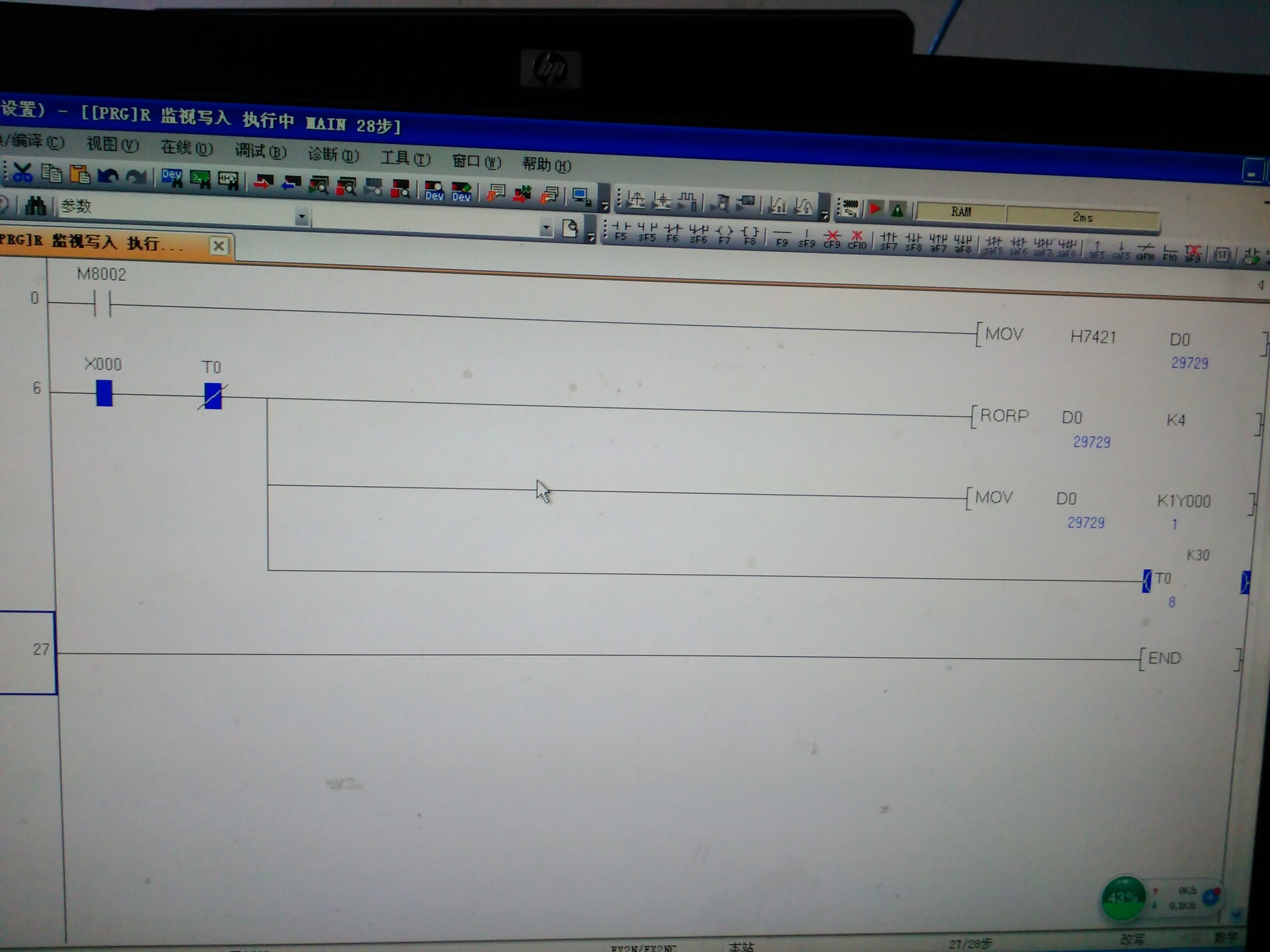

三色灯间隔3秒轮流点亮,然后全亮,不断循环。你能做到多简单?

星期六嘛,闲得蛋痛,你写我来验证。
最好是三菱fx系列.西门子,欧姆龙也有,数据线不一定都在。

感觉楼主的程序已经相当的简单了。

用基本指令写一个。

我一般用简单的开关量来实现,通俗易懂

楼主 的 28步就能实现吗??求注释
