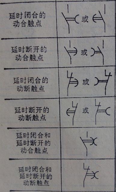

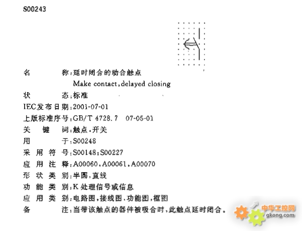

各位大哥哥大姐姐们,小弟紧急求助:请问时间继电器通电延时和断电延时到底是怎样规定的?国家标准规定,到底圆弧往哪个方向为通电延时或断电延时?如何区分?百度查的说法不一,小弟不才,查了一天也不知哪种说法对

圆弧的理解很简单 离心力时是立即动作,向心力时是延时动作。

可以理解成空气阻力;
比如,圆弧开口向下时,若往下走,则是有阻力的,为延时方向。

看看新版GB4728-2008 电气简图用图形符号吧。

3楼的前辈,发的是断电延时还是通电延时?能否多发几张,谢谢了

3楼的那位是延时闭合的动会触点。如果你实在区分不了,接实物是先接常开,如果通电延时
后两个指示灯亮时你接的闭合了就是延时闭合的常开触点了。
