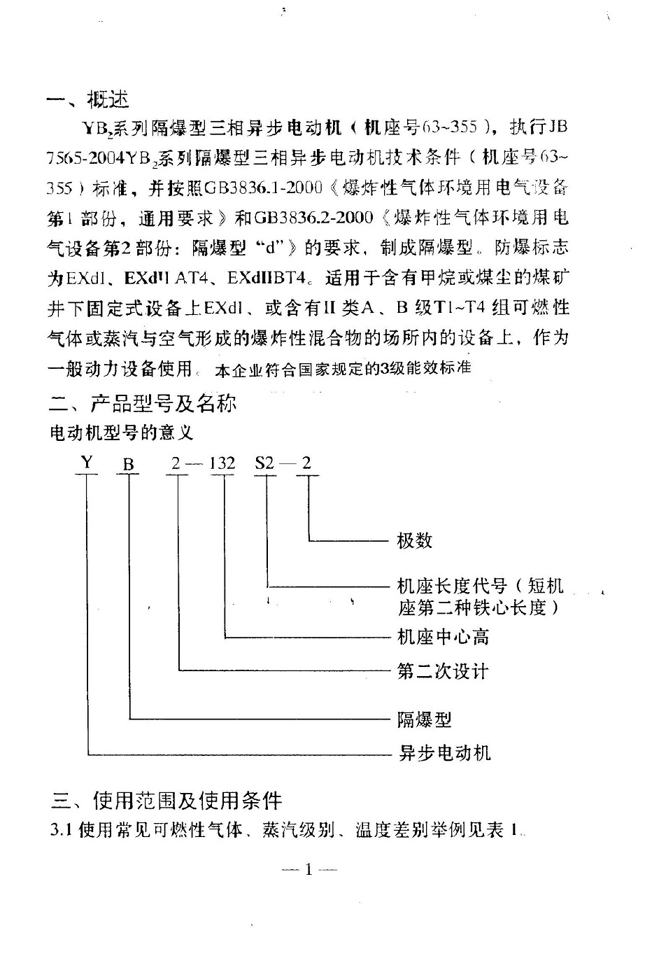

22千瓦异步电机和15千瓦起重电机中心距差多少

如图.看铭牌,上面有中心高度

看机座号,一般15KW中心高是160MM  22KW是180 MM
