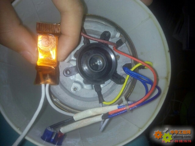

请问大家手上拿的是什么吖?是塞在发热丝中间的1.2K欧姆(热电阻?),直接并联在发热丝2端,放在底盘上加热指示灯亮,结果却不加热,开始看到这个热电阻?的一根线断了还以为接上就没事了,结果还是不加热,拿万用表一测量,发热丝断路没电阻了。。。
我就奇了怪了,一般电热水壶的都是开关一类的坏,很少说发热丝烧了的。。。

中午才烧完水跳保温的

修了不少,还是第一次看到,不好判断,发热盘已坏那就报废了。

温度开关坏了吧

很有可能是短路烧的

已经确定是热电阻了,万用表测得电阻1.2K欧,用火机烧一下电阻变小,冷了慢慢的电阻又变大了

这个是温度电阻,大概意思吧

热电阻,换一个就好了

纠正一下,不叫热电阻吧,应该叫做热敏电阻。热电阻是类似于PT100,CU50之类的电阻。
