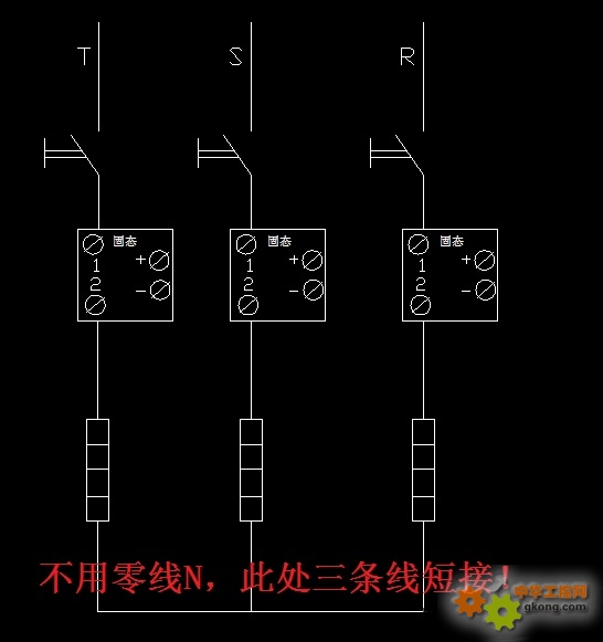

1、固态继电器某路没有开启;
2、负载某路开路;
简单问题简单查

以下是引用chenshiji618在2015/7/9 11:29:13的发言:
楼主!参考下图!!!
如果只需要一组的加热器工作,傻眼了吧,貌似不能形成回路

有个方法很简单,不知有市场没有成品,将三相电先整流成高压直流,再用380v加热管或两根220v 加热管串联为一组用固态继电器控制,就不存在三相不均衡问题。

估计是接线的问题

检查零线。或改变负载的接法
