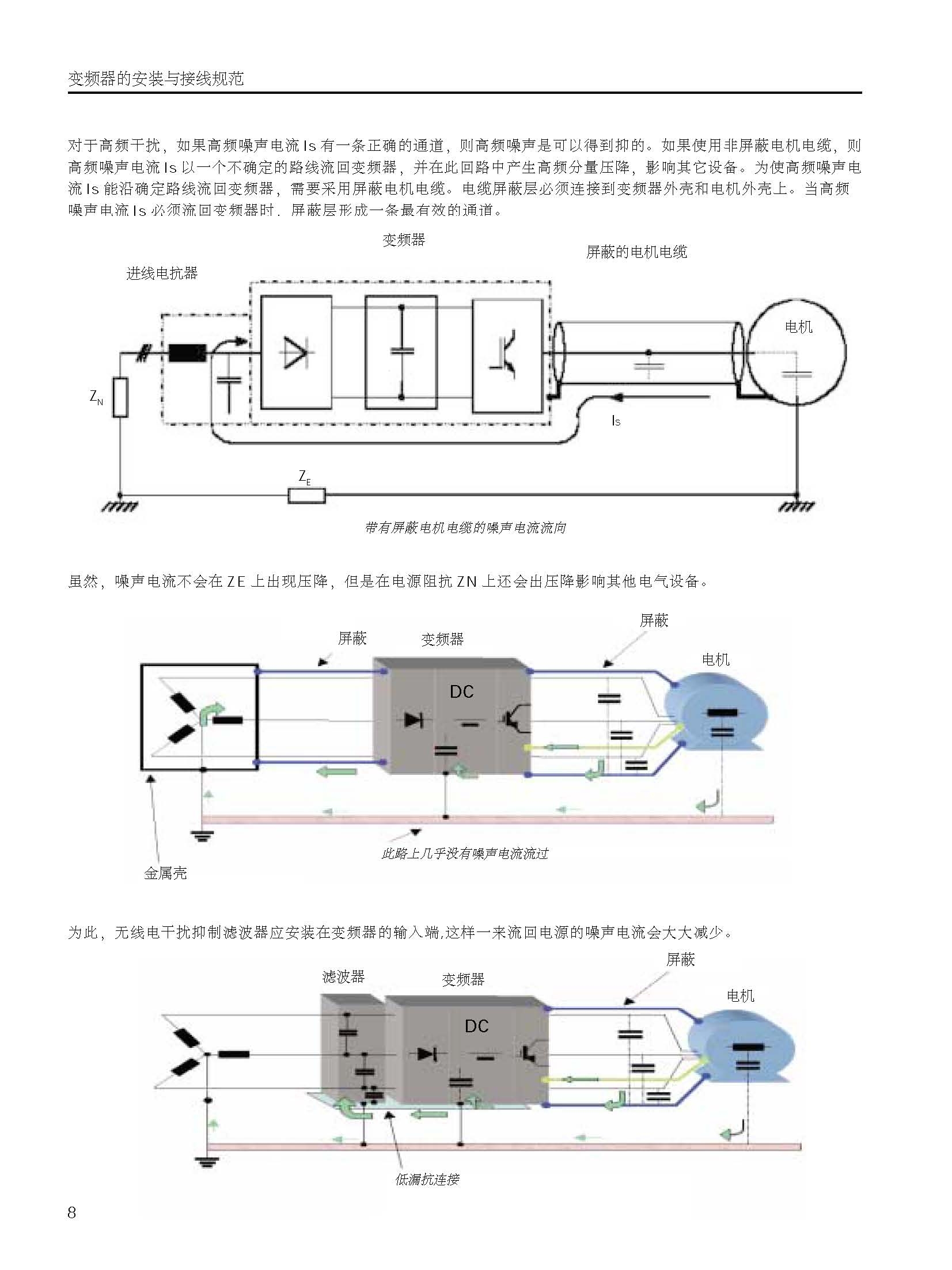

MM440 报警F0070 ,复位就好,网上查询,说是屏蔽没接地,接地后,故障依然存在。有时候一天一次,有时候一周一次,,没有规律,该怎么改善啊。

西门子变频器的接地规范示图如下,照着去做好了。不要问为什么,自己以后慢慢的去体会。EMC准则,要在实践中自己联系实际去悟,要比照本宣科理解的更好。

您的意思是 屏蔽在变频器和现场电机都要接上并且接地

回复 #2楼 woshigoutou
看图,电机除了需要3 颗电源线意外,炎需要一颗PE线,直接连到西门子的变频器输出端子的PE端(图中黄色的线)。它是包裹在电联线屏蔽层内的。这个细节很关键。
