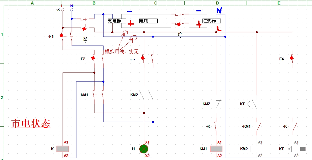

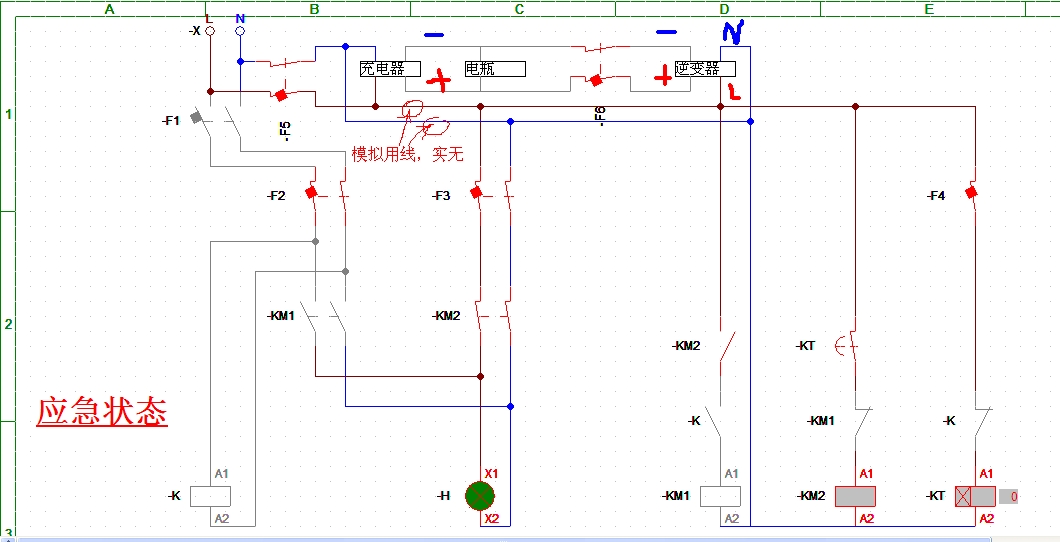

看到公司以前请外面人做的市电、停电应急两用自动切换照明系统,研究了一下,其实也挺简单。现根据它的实物线路用模拟电路与仿真软件将原理图绘制出来,供有兴趣的朋友参考。(模拟效果与实际完全一致,特别说明的是:因仿真软件未找到充电器、电瓶、逆变器等功能器件,为模拟需要,将逆变器交流输出与市电短接替代——图中用红色箭头指出并标注的线段,其并不影响实际效果,但在实际线路中不可短接。)

什么模拟的软件啊,,可以发我一份不

这么简单的,用得着吗

一个UPS搞定,用得着这么复杂?
而且还是接近0时间切换,根本就不影响电脑,重要的的设备。
