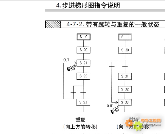

以前做过用STL的步梯,内部还有每一步均检测状态,一触发立即跳转。

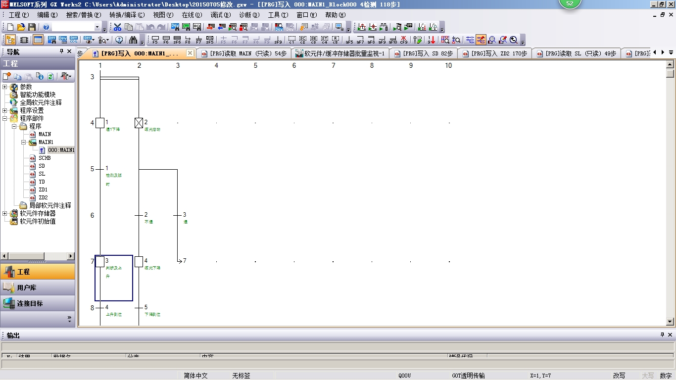

SFC 写通规1 和辊光推进.再加了条分支前面的就不动作了.后来在自动程序里写
位移信号M160开始

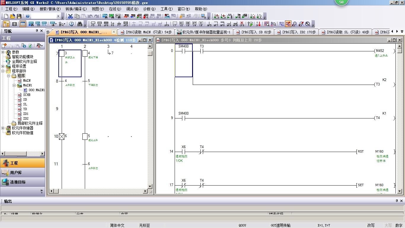

移位程序和步进开始

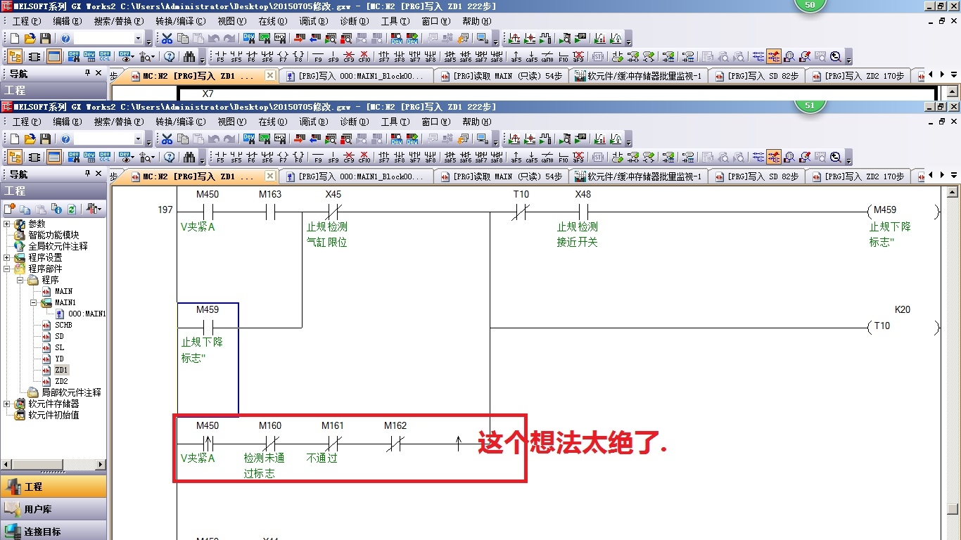

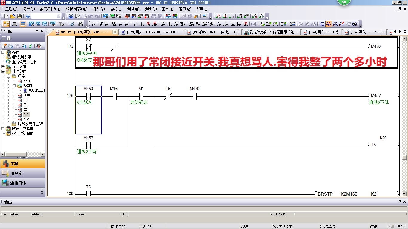

接下来就有点乱了.通规2检测
这个指令第一次用.没想到收到意外的效果.
止规动作
