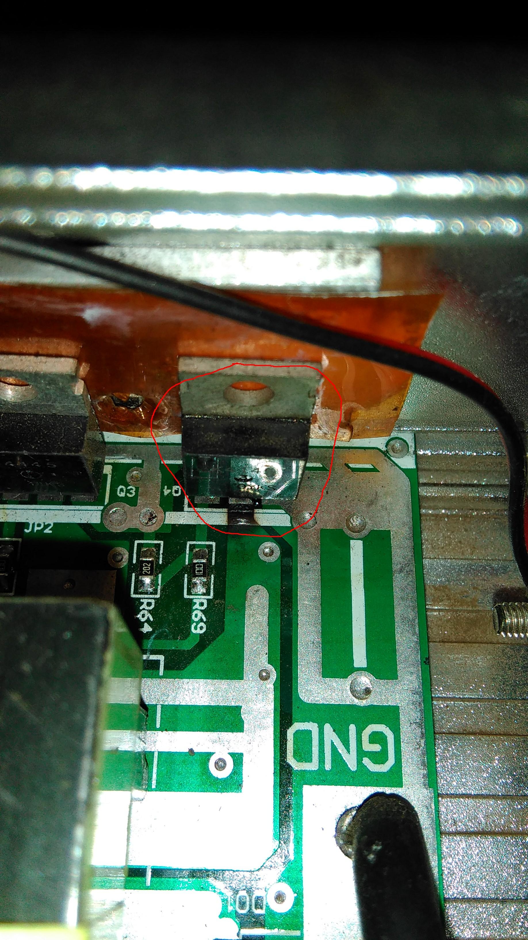

车间用于应急照明的DC12V-AC220V/1000W逆变器今天彻底挂掉了。打开看到一只标示K4145的元件疑似烧坏(图中红色圈起来那个),百搜了一下,只找到有2SK4145的MOS管,这应该是同一种元件吧?一般在什么情况下会造成它烧坏呢?

过压过流还有过热

是2SK4145,驱动不正常,输出短路
