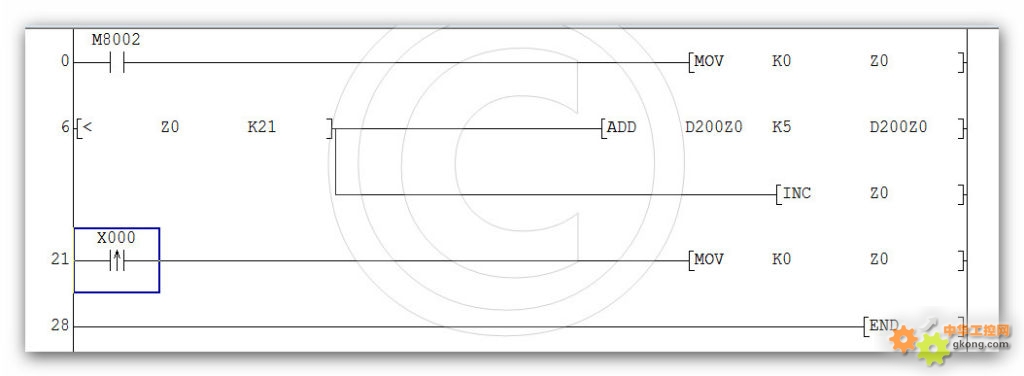

我想把寄存器  D200到220里的数直都加5,请问用什么办法最简单方便呢,我想用变址指令写,但老是实现不了,到底怎么编的,求助各位大神

以下是引用840005825在2015/7/2 18:16:11的发言:
Good Luck~

噢噢,我懂了,我没想到加一这指令,太感谢了

这个不用变址也能实现

程序块传送

回复 #4楼 470509686
因为数据不一样,都加5再块传送
