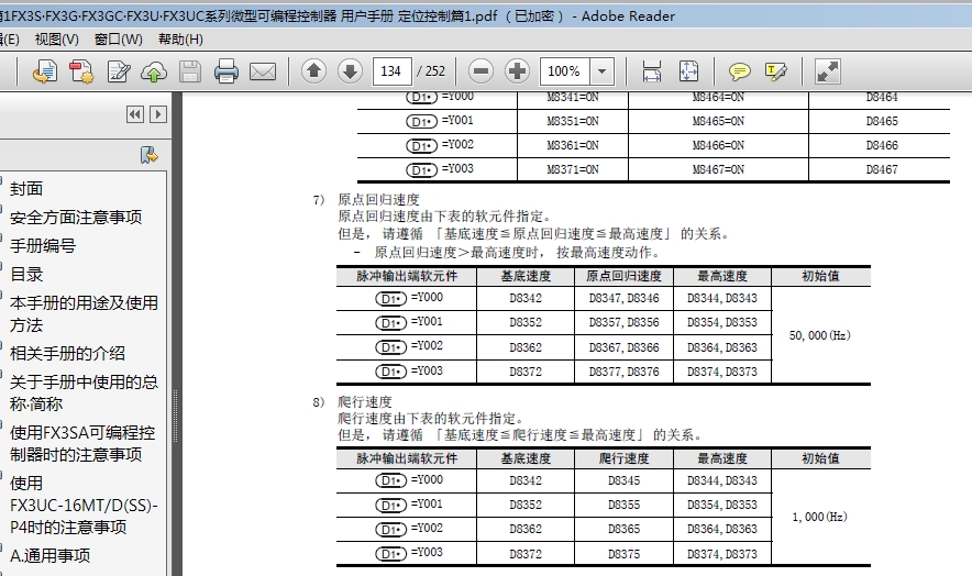

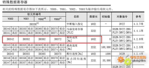

FX3GA基底频率是D8145吗?

9189
zhyi0214
文章数:4358
历史总积分:9189
注册时间:2012/3/23
2015【逛工博】(三)
发表于:2015/6/30 21:22:40
不好意思,记错了,上面的是1n,2n系列的寄存器,下图才是你要找的,

1200
lycgcg
文章数:55
历史总积分:1200
注册时间:2007/12/5
发表于:2015/6/30 21:28:15
你说的是FX1N上用的,现在是FX3GA,编程书上说是D8342
1200
lycgcg
文章数:55
历史总积分:1200
注册时间:2007/12/5
发表于:2015/6/30 21:36:12
我想请教专家,FX3GA可以用D8145、D8146、D8148来设定脉冲频率吗?因我见机床上是这样编程的,也可以使用。不知是怎么回事?
38969
fumz78 版主
文章数:17153
年度积分:68
历史总积分:38969
注册时间:2006/10/8
2017春节活动(二)
2016国庆活动(二)
08年最佳博客奖
发表于:2015/6/30 23:00:43
是这个
