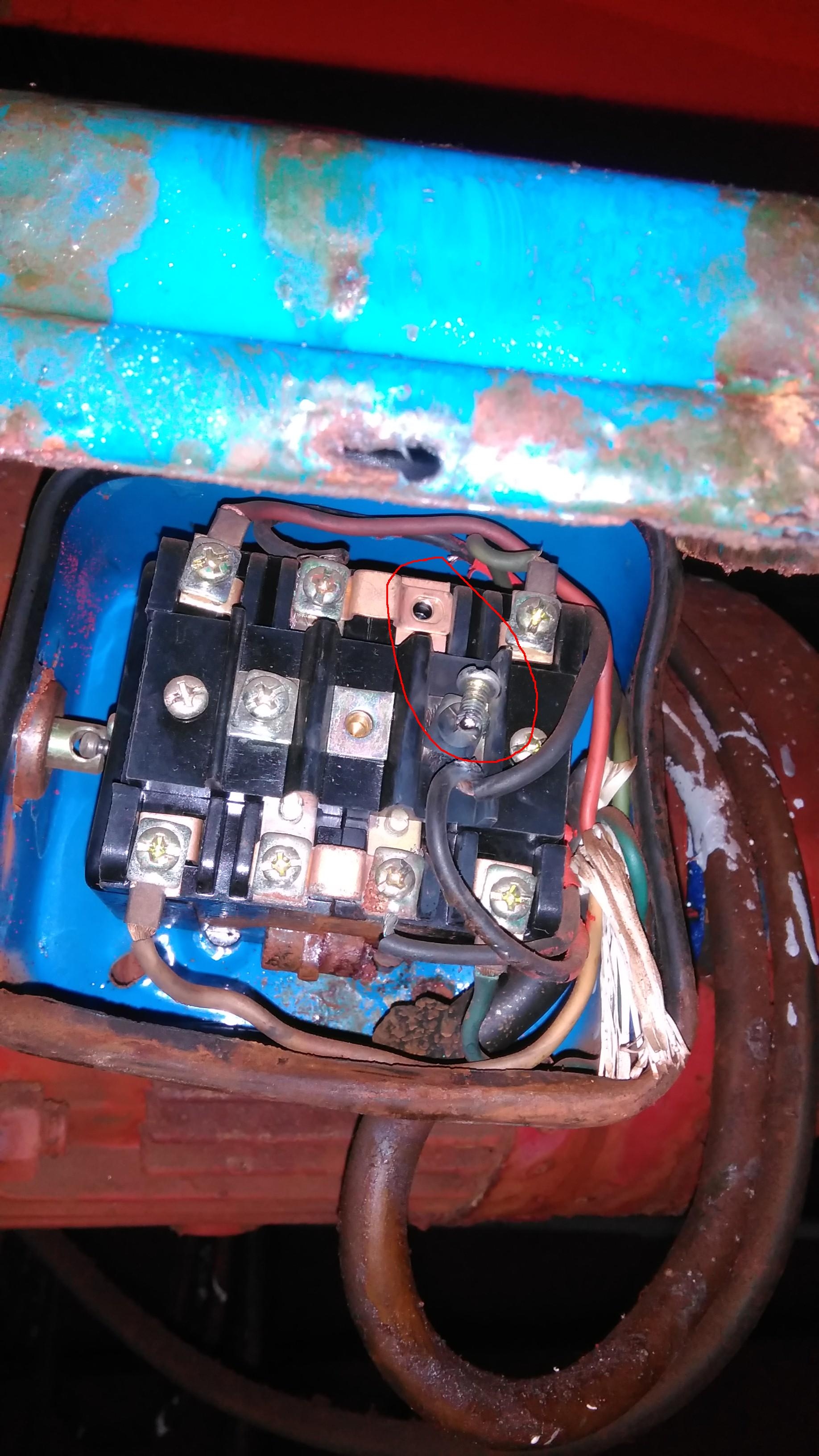

今天又一台天车,说是葫芦电机上一个接线盒子位置打了一下火,总空开跳闸。然后合上闸还能使用。
后检查发现,原来是断火限位器盒子内一个空的接线端子上的螺丝掉落到一个接线的端子上与盒子盖发生短路。巧的是打火后螺丝与盖子脱离并粘在了接线端子上,因此还能合闸正常使用。

接线柱上不用的空螺丝、螺母必须要拧紧,在有震动的场所还需要加强巡检。

大问题一般都是从小问题而慢慢引发的

小问题不重视,出了问题责任重大呀

这种问题现场很多,安装完交付使用好后,安装的就不管了

小问题大事故啊。

不用的也要拧紧

线看起来也老化了,该换了

这种开关很少用了,人民电器?

不注意小点,就会导致大事故
