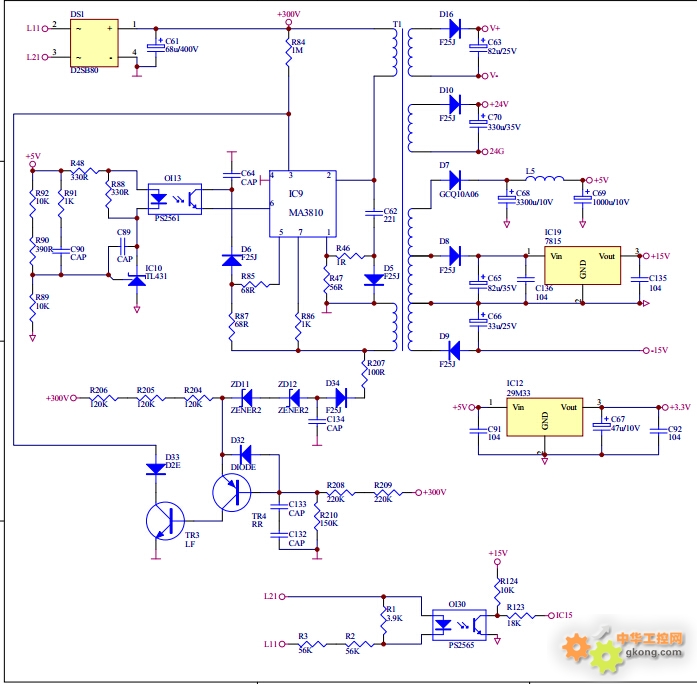

三菱mr-j2s伺服器其他的电压都正常,只有24v的变为46v电压,这个故障是那里的毛病啊?按原理图其他电压正常的话,应该不会出现这个故障吧。搞不懂了,高手过来救急啊。

查询d10和c70正常的。

完整的型号是什么?

是不是没有接负载。

完整的型号是MR-J2S-80a

正常的机子不接负载都是24-26v之间。这个不知道怎么回事。

如果24V二极管和电容都换过的话有可能是变压器有问题,这种可能性小,把5V取样不断,其它全部负载全部断掉试试看电压正常不正常

兄弟 你有J2S 伺服的电路图吗 可以发上来分享吗?

急停端子接上去
