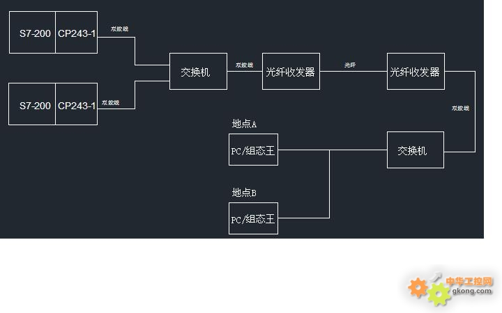

请教一下各位,我现在有一个项,要求如下:
1.两个不同地点的S7-200之间能交换数据.
2.设两个不同地点的监控室,分别使用电脑(组态王)进行同时监控。
请问一下,我如下图这个方案可行吗?还欠些什么?有什么注意事项,我是第一次做,
望各位指教。
谢谢!

没有做过,感觉挺完整的

什么都不缺,完全正确

哈哈 可以用一光两电 一光四电收发器 不用买那么多了,CP243成本比较高哦 也可以用光猫

发表于:2015/6/28 17:44:12
回复 #3楼 xupeng2008
什么意思?不是很懂

我觉得不行吧
这样有两个IP地址 你是要访问哪个呢 如果把两个CPU 通过别的通讯方式 建立起来 然后从一台CPU上的CP243接到交换机 再到电脑 就可以了 少去一个CP243 方案绝对可行。两台200CPU 可以PPI MODBUS等方式可以建立通讯 就是一个主站 一个从站 PC只访问一台200即可。

安全正确的 1光两电的交换机 比一个小交换机+收发器价格要高。
绝对支持

问什么要用S7 200这么做?为什么不直接用S7 1200呢?PN是标配。通讯距离很远吗?

两台PLC独立进行通许?使用以太网连接的方式好像并不能使两台PLC不使用上位机而进行互相通许的吧。

kdrjl 版主 说的对啊,用S7-1200比S7-200加以太网模块便宜啊,楼主是不是不熟悉S7-1200。 S7-1200调试也不用S7-200的通讯电缆了,用网线就OK了。
下位机既然用交换机,通讯距离估计不会太远吧,估计PLC距离上位机比较远,楼主已经选用光纤了。
相互通信肯定是没有问题的。 楼主可以用S7-1200试试,我感觉不错的。
