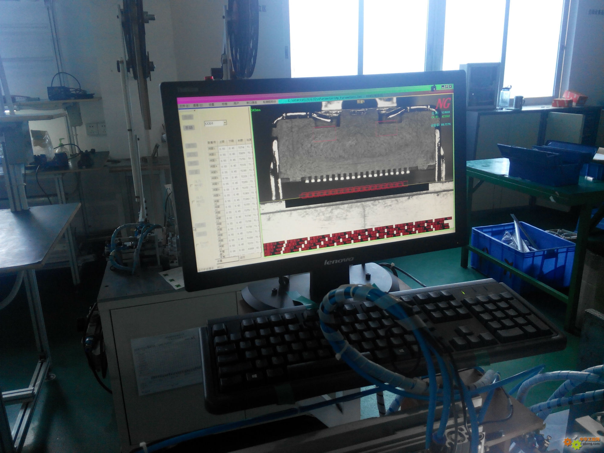

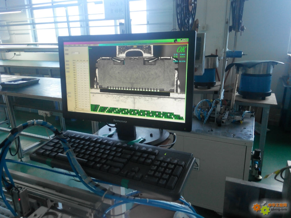

什么视觉控制系统?视觉和PLC连接是使用的IO方式吗?

不错!
还用上视觉系统了!
同问视觉和PLC如何连接通讯?

大家对机器视觉都很关心呀,楼主快回来讲解讲解!

我开始也是跟你疑惑,不过等销售ccd专业人士一翻交流和指导后谜底解开,按照他说的方法,与提供的io板把相应端口与plc输入端,plc输出端,24v与com端连接。io板上面有pci插槽再与控制CCD的电脑端pci插槽连接,CCD连接的电脑软件拍出产品给出OK与ng信号传达给plc,我就可以写控制程序了,在plc控制中,需输出一个y点触发给控制CCD电脑

主要那软件有点难设置,这些软件都是他们自己写的,
