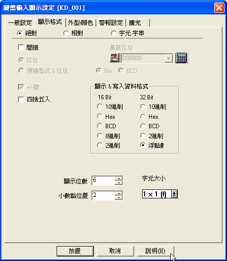

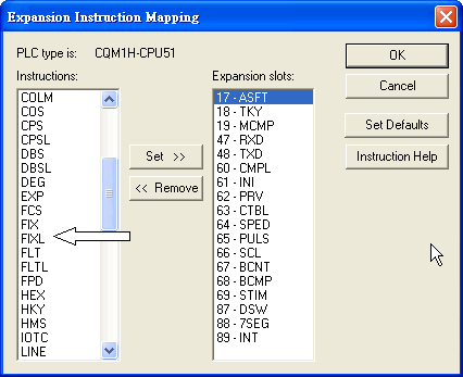

我用的PLC是CQM1H-PLC51,现场生产的产品数存在DM100,DM101双字节,不良品数存在DM102,DM103,我现在想算不良率的百分比不知道用什么办法实现,我用的人机是pro-face,不良率的小数位必须有两位,那位高人教教如何实现,谢谢

如何計算有兩方式:
1.如圖中新增浮點運算擴充指令.
2.將值轉為32BIT的數值,給PROFACE手稿計算

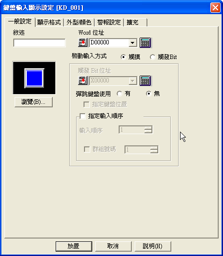

取用數值:
如下圖選用自動填跳開關,關閉輸入功能!PROFACE會自動顯示為10進制顯示給你!
