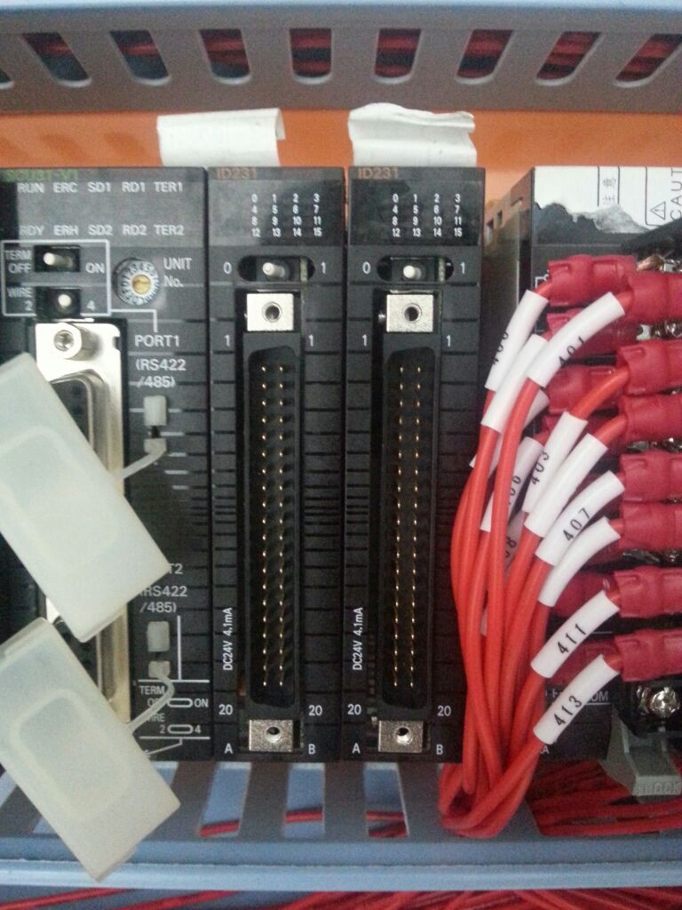

求大神帮忙,欧姆龙这怎么接线!

这个怎么接线,是焊上去,还是应该有个拓展口。我这个是不是少件啊

欧姆龙 ID231

肯定是少。
应该是可拆卸的端子块 或者 连接总线吧 问问供货商

你这少了一个连接器插头。

40阵的母头连接器

购买PLC硬件的时候,就应该让采购员凑齐所需的连接配件。看来楼主公司的采购员是个外行,就像购买变频器一样,没有购买马达,如何让变频器驱动设备运转起来呢?

少了个前连接器,这要是焊接的那么欧姆龙真是没市场了。。

少了个母头,还可以带排线!

好像欧姆龙用的是富士连接器
