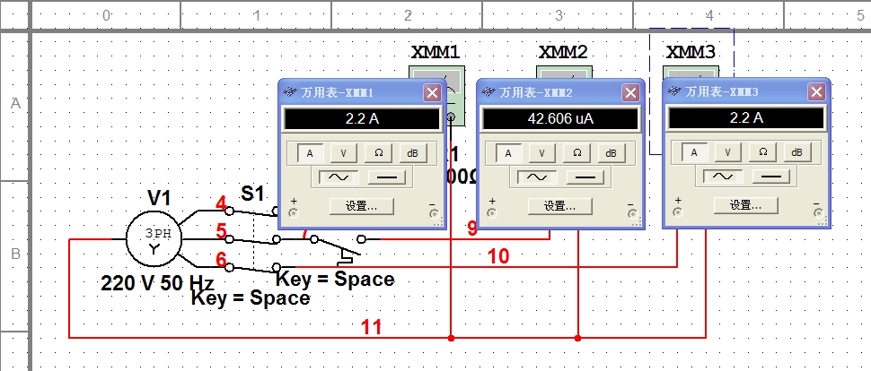

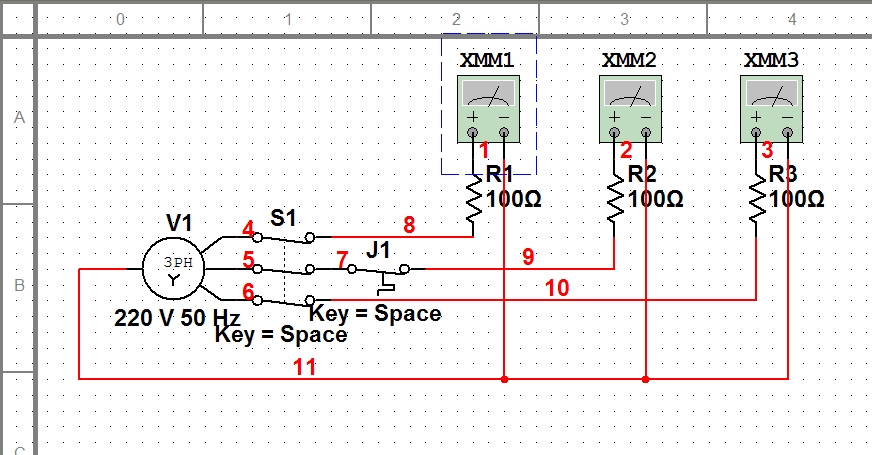

前几天想到一个问题,有些疑惑,今天用电路模拟软件进行了仿真测试,结果有些意外。
以下是星接加热器四种状态下的电流测试电路,先考考大家,看你算对了吗?
(答案下期公布)
[此贴子已经被作者于2015/6/25 19:29:05编辑过]

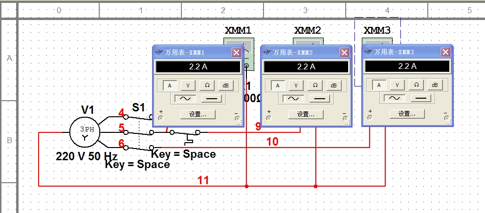

发表于:2015/6/25 19:30:03

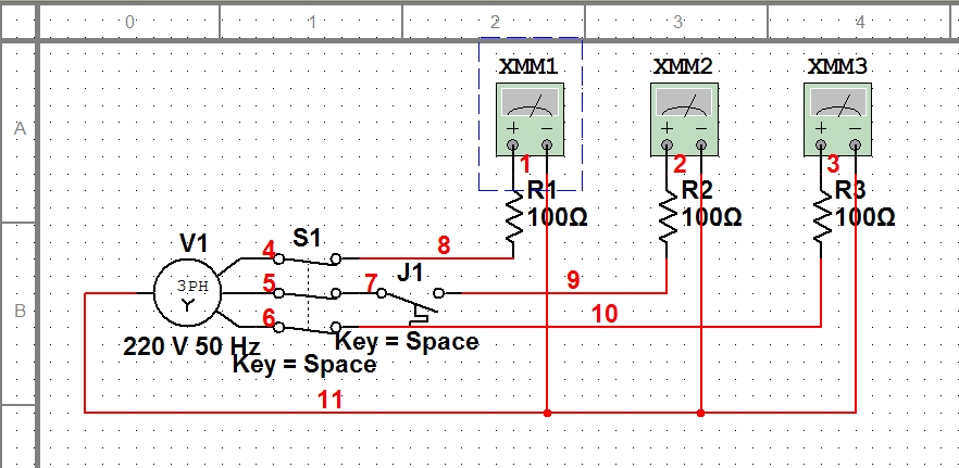

发表于:2015/6/25 19:30:45

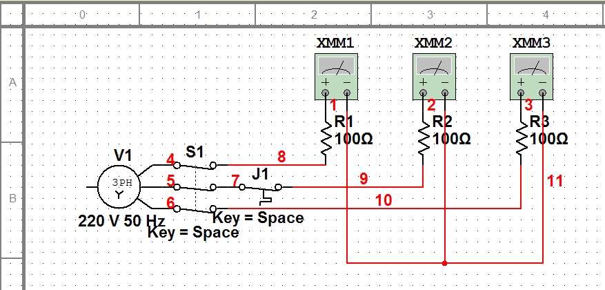

发表于:2015/6/25 19:31:25

表情1、I1=I2=I3=2.2A
     2、I1=I3=2.2A  I2=0
     3、I1=I2=I3=2.2A
     4、I1=I3=1.9A  I2=0
快给答案来看看,好久没计算过了,也不知道对不对

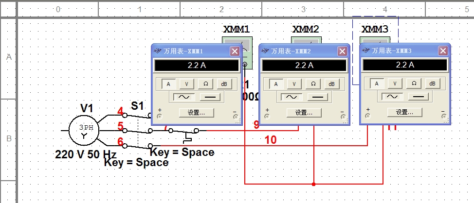

公布答案

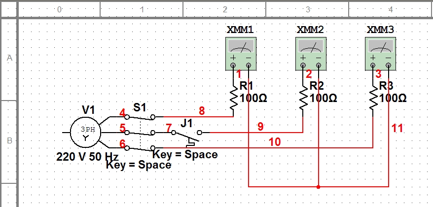

发表于:2015/6/26 18:45:00

发表于:2015/6/26 18:45:31
