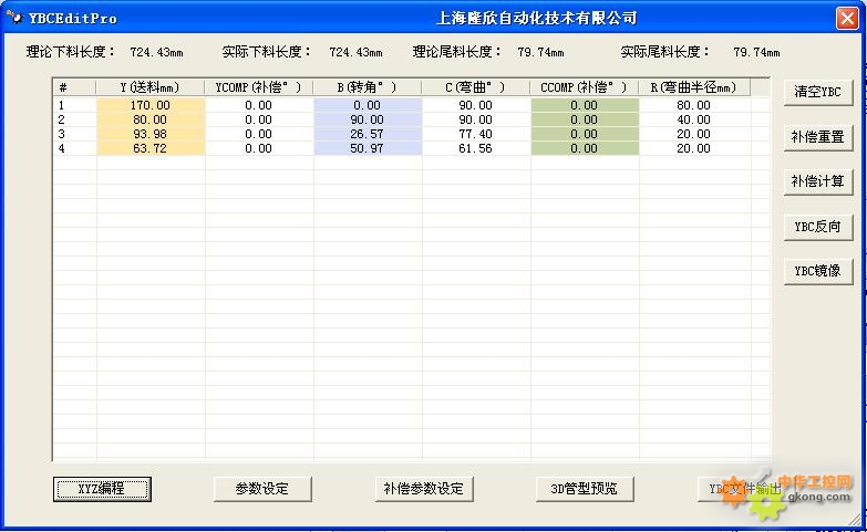

弯管技术广泛应用于锅炉及压力容器,空调制造,汽车,航空航天等多种行业。管型的形状复杂多变
弯管工艺人员通常依据图纸输入关键点的坐标(XYZ坐标),然后生成可以由弯管机设备直接直接完成的
加工指令YBC数据
     由于管件存在回弹以及拉伸变形,因此原始的YBC编程数据不能用于实际加工,要进行补偿。为了知道
YBC编程数据是否有效,必须得对YBC编程数据进行3D管型预览。为此,我做了款弯管机YBC编程软件。
主要技术指标跟性能:
       1. 支持XYZ自动转YBC;
       2. 支持XYZ数据的dxf导入;
       3. 支持多种XYZ数据的输入方式;
       4. 支持回弹以及拉伸补偿,以及根据管材规格建立补偿数据库;
       5. 支持YBC反向以及镜像操作;
       6. 支持YBC的3D管型预览操作;
       7. 支持YBC编程数据的文件输出;
具体细节如下:
●支持XYZ各种编程方式
  (1)支持文本数据导入;
  (2)支持dxf文件的导入;
  (3)支持XYZ数据的文本保存;
  (4)支持手动XYZ输入;
   (5)支持XYZ数据到YBC数据的转换;
●YBC数据编辑以及显示
  (1)支持YBC数据的手工编辑;
  (2)支持YBC的反向操作;;
  (3)支持YBC数据的镜像操作;;
  (4)支持理论下料信息,实际下料信息,理论尾料长度,实际尾料长度的信息提示;
●支持回弹以及拉伸的补偿
  (1)支持回弹以及拉伸的补偿;
   (2)支持延伸率测试条件计算延伸率;
  (3)支持夹送以及直送方式下的拉伸补偿;

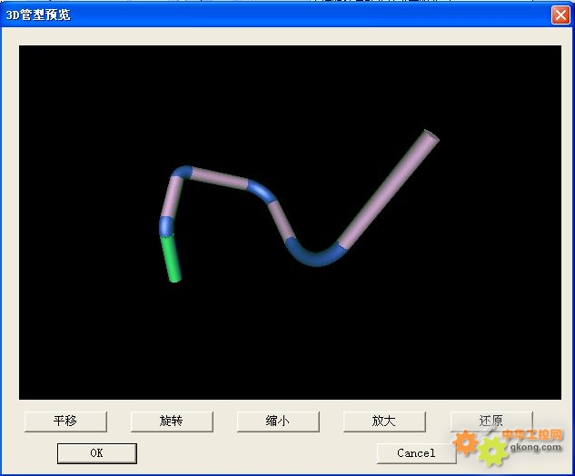

●支持YBC的3D管型预览
  (1)支持视图的各种操作;
   (2)支持直管跟弯管的选中;
  (3)支持不同段管段的颜色标识;
●支持YBC数据的导出
   输出所有有用的编程数据以及弯管信息,可以直接用于弯管机弯管动作;
