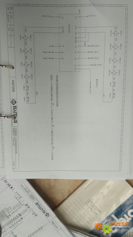

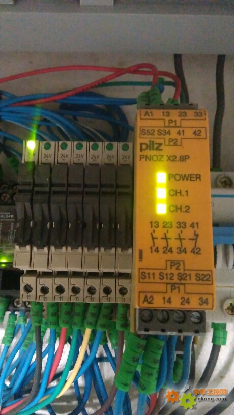

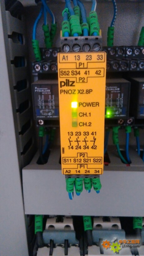

如题:Pilz PNOZ X2.8P德国皮尔磁安全继电器。不科学啊!23-24,33-34分别是两组瞬时常开触点为什么会有20多伏的电压???

断开时,常开触点有电压,与继电器没关系,与线有关系,你可以去掉线测。

皮尔磁安全继电器设计者不会有这种低级错误。
