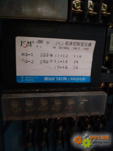

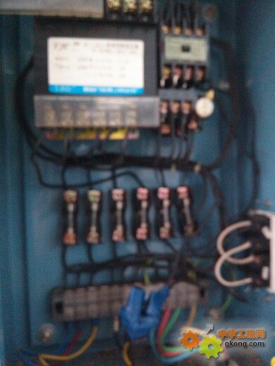

没发现零线,大家拆时也没做记号,有个变压器,是不是起隔离作用?还为抽水马达供110v电,指示灯和照明都是通过变压器出来的供电。这就是110伏和24伏的两相交流电压吗?0-1,220伏的电从哪里来的啊?郁闷了。

指示灯和照明是24v的吧

0-2接2根火线380v就行了

0-2接380V,0-1自耦变压出220V。

机床控制用的是隔离的低压电,进线是一般是380V(缺相可以保护)接0--2就可以了,,不需要220V。如果进线是220v接0--1。

?0-1,220伏的电从哪里来的啊?郁闷了。----可能接的0-2啊,拍照时向上一点,把接线那块拍出来就好看了。。。

这是一个机床隔离变压器,进线端0-2接380V,下端输出低压。一般机床是不接零线的。

就是直接接单相一根火线就行了是吧?

用0-2就行吧。

你想得到220V吗?还是供电给变压器220V,要是得到220V,那么0-2接380V,0-1就是220V输出。
