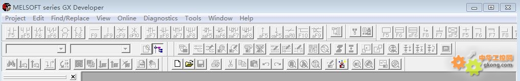

三菱gxdeveloper8.86装好了怎么无法使用呀?工具栏上的小图标都是灰色的

刚刚打开程序的时候,除了读取PLC的图标是可以按的外,其他的都是灰的!

发表于:2015/6/16 9:57:31
是不是安装时勾选了监控?

以下是引用xuhuifox在2015/6/16 9:47:19的发言:
无图无真相啊
麻烦去看看GX developer使用手册好不好?
打开编辑器,你需要点击新建程序或者打开程序才能使用编辑工具,如果连要编辑的程序都没有,那编辑工具高亮有什么意义呢?

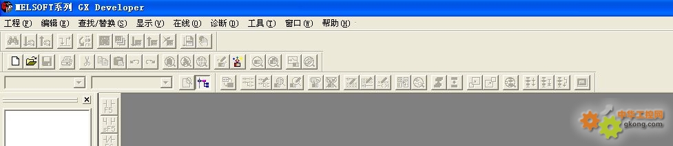

装到电脑更新换代都不能解决楼主的问题,为啥呢?因为楼主这种情况是正常情况,为啥不会是啥只能监视呢?因为各位没看见吗,新建文件状态为可点击状态。
各位请楼主重装软件的看官们,你们算用过GX Developer吗?

我特意打开了下我的编程软件,一样的啊。正常。

新建工程,编程看看就知道了

新建和打开旧文档那两个图标可以用

十有八九是安装时一直点下一步
默认的监控
