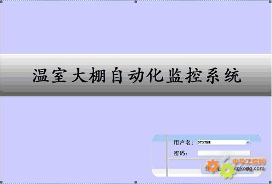

登录界面:输入相对应的帐号和用户名进入系统,分别系统的操作管理等。

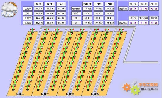

主界面:显示温室的分布图,同时将主要的一些参数进行集中监视。

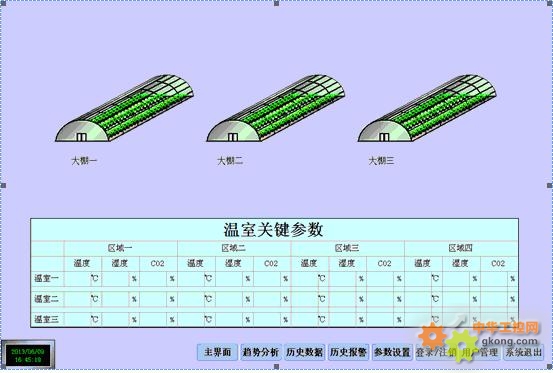

模拟画面:模拟现场的分布,展示具体的数值。比如当前的天气、各区域的温度、湿度、二氧化碳浓度等参数以及一些设备的状态。

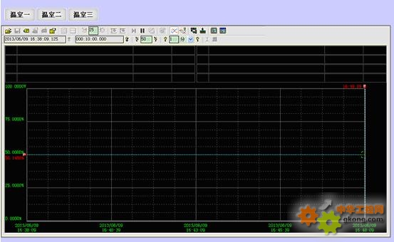

趋势分析:显示现场的实时温度、湿度等曲线或者历史温度、湿度等曲线。

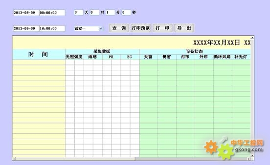

历史数据:查询对应温室的历史温度、湿度等数值以及对应的设备状态历史。

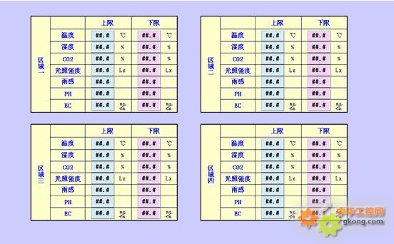

参数设置:设置对应温室的温度、湿度等数值的上、下限值,以方便在相对应的数值时,下面的执行模块根据系统采集的数值进行控制动作。

没看到控制部分的介绍。

本系统软件主要是以数据采集,集中监视为主,可以将温度、湿度等模拟量的上下限下置到PLC的相应寄存器里,由PLC来控制动作。
