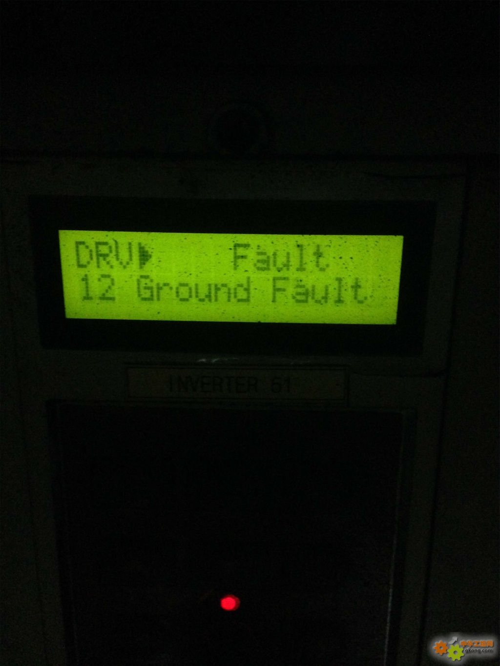

 行车的跑车运行时变频器LG IS5 报Gr0und Fauit 查了手册是接地故障保护,现场检查电机(1,5KW Y接法),电机接线盒脱开U V W 万用表测量对地4欧,当时的心拔凉拔凉的(没有备件!行车是韩国货,生产公司还倒闭了)。

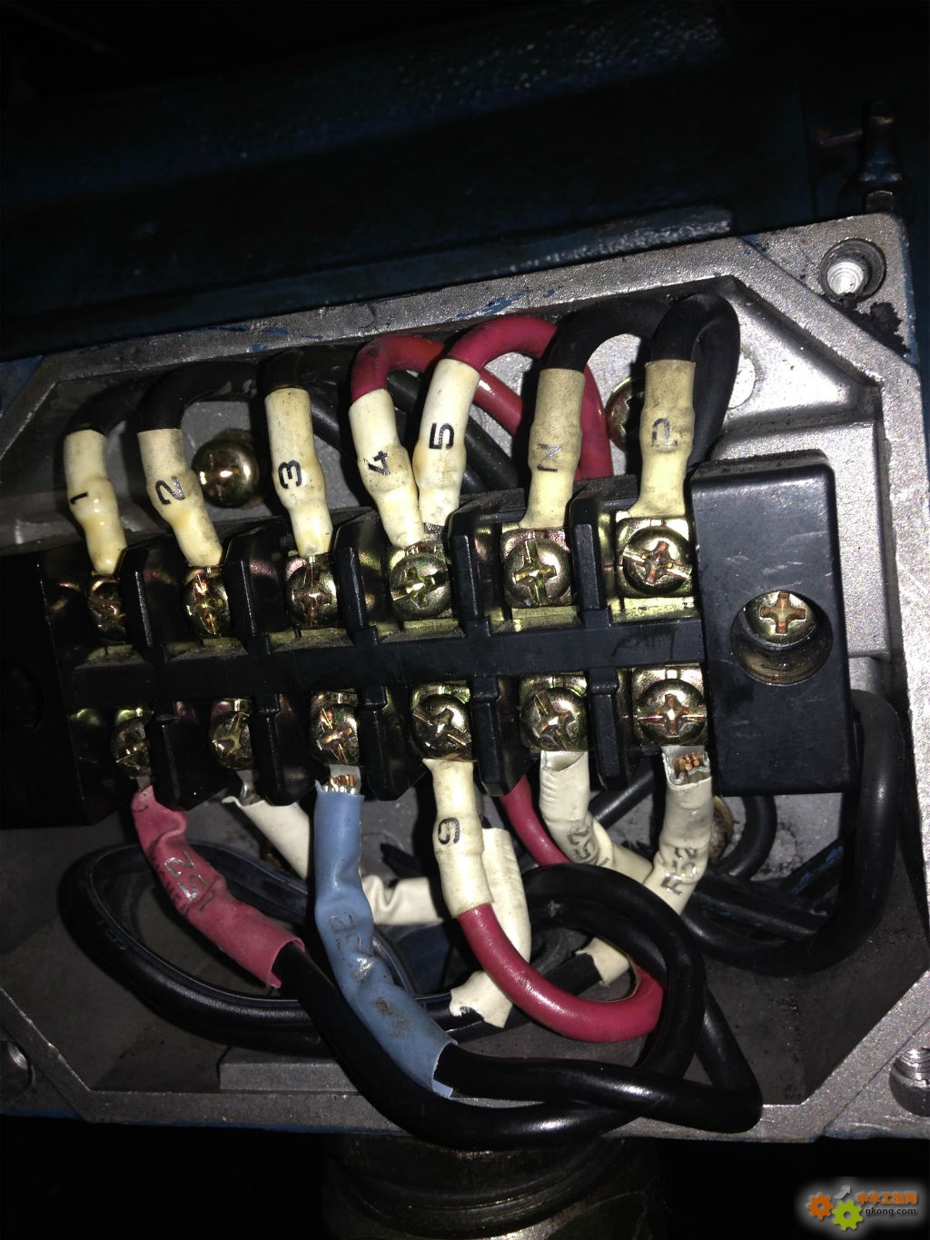

  现场是行车不能工作就不能生产啊,压力太大了。复位,开低速试试看(5HZ)嘿还真能开,那就先开着吧。然后再继续查看看是不是接线盒的线短路了,仔细一看Y接法的中性线接了根线(接线盒见红色6#)到电气柜再查这根线是接地的!就是想不明白了呀,把这根接地线脱开后行车运行正常。
  这个电动机有中性线接地一说?

 这个设备已经使用了几年了,怎么才能解释的通?现在电机接地线没有接外壳运行。
  电源是3相4线到现场的行车平台的电气箱。

原来正常工作不也是这种接法吗。

456应该只是三相抽头星接,后面两条是刹车线吧。

是的,但是456# 并联了一根接地线。

是啊,是不是原来就接错了?

123=UVW 456= Y中性线,还有2根刹车电源线。
