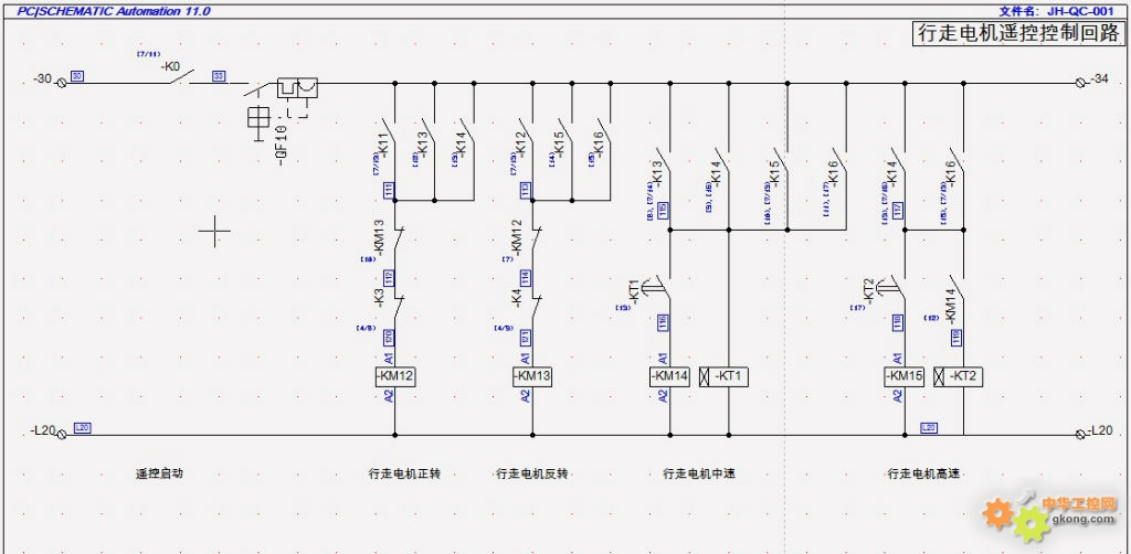

原本双梁行车是用凸轮控制器控制的,现在要改成5个速度的摇杆遥控器,求各位大神给个方案啊!原来行车的电气图没有了!

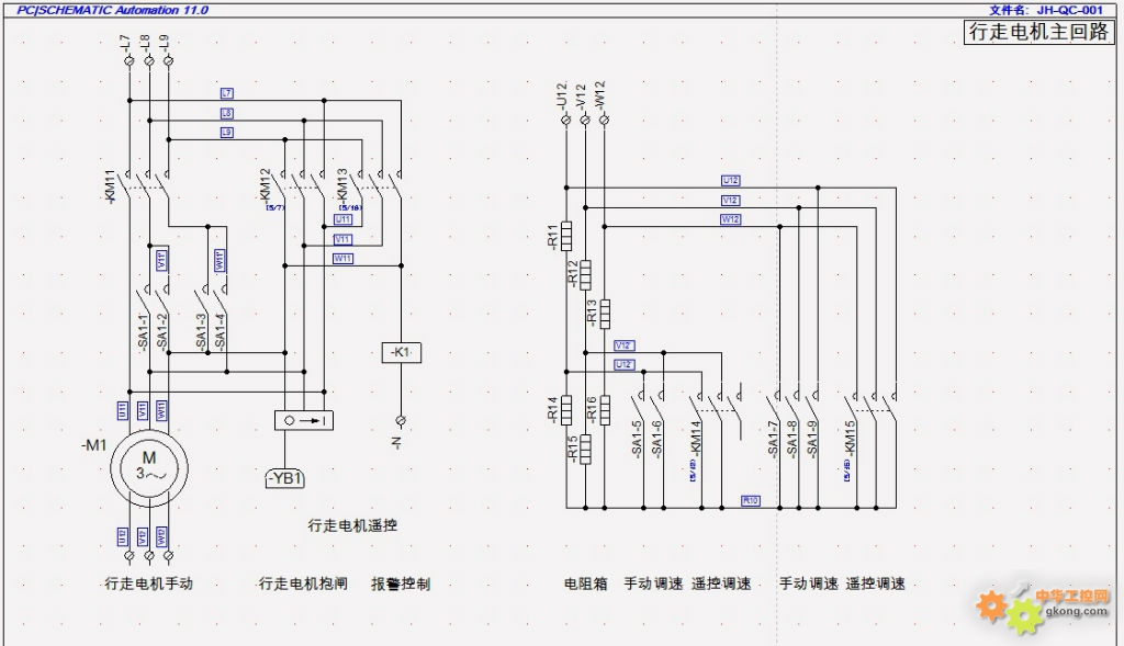

发表于:2015/6/15 13:11:07
回复 #7楼 205493115
这是我改造的一个图,不过是3速的,遥控和凸轮控制器选择控制,你参考一下。

发表于:2015/6/15 14:36:12
遥控的不要这么多速度,二三速就可以了,低速启动,中高速二档运行,我们前年改的二台 30T/5T 双钩,普通遥控器时间继电器自动加速,设计三速,实际使用保留二速,除非精细定位,速度多点好。
