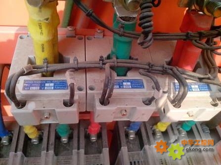

两根线线同时传入,和一根线绕一圈,有区别吗?
如果100/5的互感器,实际电流10A,我绕一圈,电流表上会显示多少A?
如果两根线同时穿入,又是多少?

穿心这个又不是绕圈,100/5就是100/5,绕一圈100/5实际电流10A,电流表会显示20A,如果电流表读数100A。

绕的圈数多,量程就变小!
看不懂什么意思,两根线肯定是测得两线的电流,一根线绕一圈是一根线测两次了。

穿的扎数越多倍率越小

多亏了楼主的照片,ABC三相每相两根电缆并联穿过互感器与一根穿过有什么不同。
这回明白了大家说说吧。

两根穿过就是两根的电流呗,有什么特别的吗?

七楼有试过或见过互感器同时穿过AB两箱线的吗???表情

1楼的是正解啊
