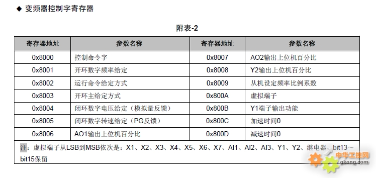

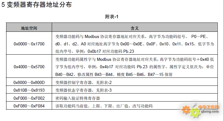

用S7-200的PLC和蓝海华腾变频器通讯,通过通讯给定频率,根据说明书中关于变频器寄存器地址的说明,0x0005(变频器开环数字频率的给定参数是P0.05)和0x8001都是频率给定寄存器地址,那么在编程中应该用哪一个呢?通讯用的是MODBUS RTU,谢谢

8x8001

走通讯的话是用0x8001
