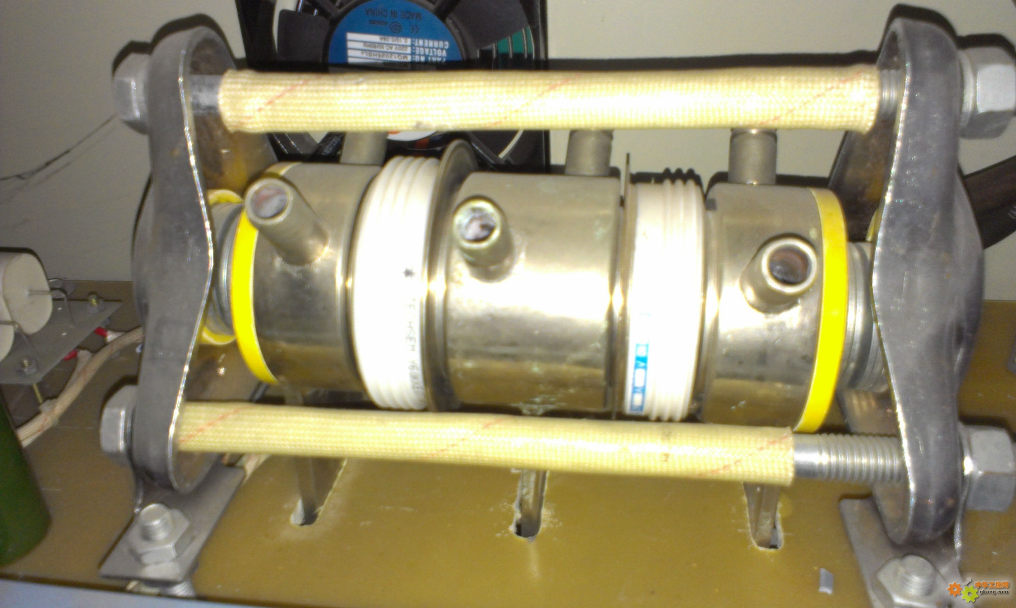

大家好?我想请教各位师傅这是什么配件叫什么名字,在电路中它起什么作用?

是两个单向可控硅,组成双向可控硅,控制大电流通断。

看样子像1600V800A?

也不记得是什么名称了;
或者查问,与可控硅或二极管配套、水冷之类。

这家伙也是头一次见到 哦,学习了。

学习了,见多识广呀

水冷式可控硅

是中频炉里的吗?如果是KP的可控硅是起整流作用,如果是KK可控硅是起逆变作用的。规格有800A,1000A ,1200A,1500A多种规格。

只知道是可控硅,在球磨机进相柜里见过。

大功率的单向晶闸管,,也叫可控硅,
