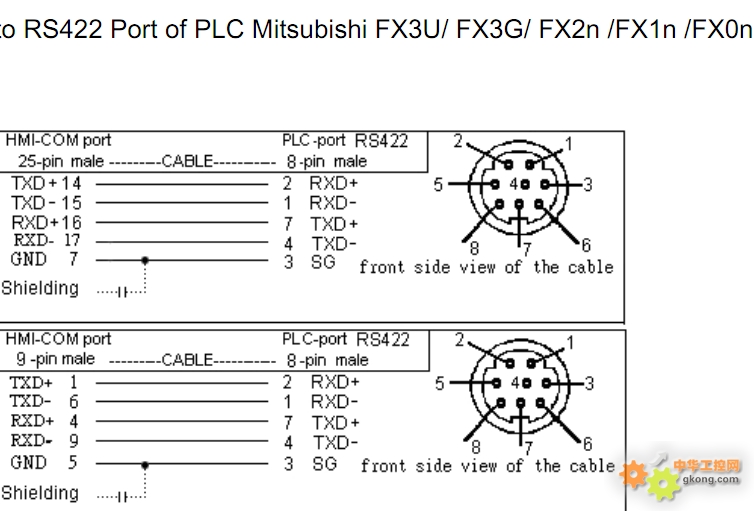

  我需要用三菱FX1S与海泰克PWS6A00T触摸屏的COM2口通讯,实验了好久就是通讯线没做对,麻烦有接线图的朋友,发个参考下。

三菱的好找
海泰克 com2貌似是25针的吧!

触摸屏手册都有,9针,25针都可以

查看海泰克手册接线部分

买条现成的更方便;

买屏不是附带了线么?

海泰克软件里貌似没有fx1s这个plc吧

发表于:2015/12/20 17:56:55
用这个接线就行了
