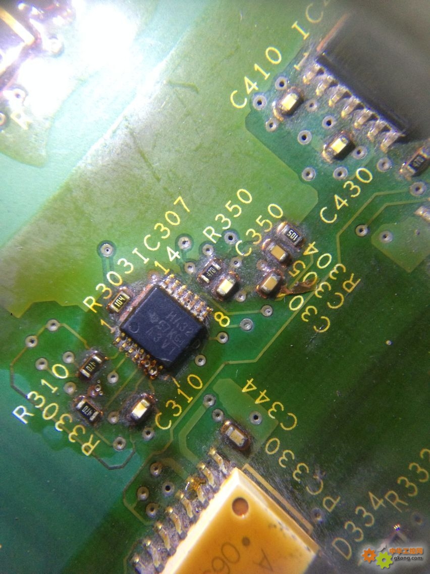

各位大神帮小弟看下这个是啥IC来的。。谢谢

不是写着HA32吗
一般这种都是74系列,74AHC32 TSSOP14 2输入四或门

逻辑集成电路下排最后脚是地,上排最后脚是VCC,也就是上图7脚地,14脚VCC,楼主看看符合这样的规律吗?

果然是大神谢谢了

TI的SN74AHC32 TSSOP-PW封装

74AHC32
