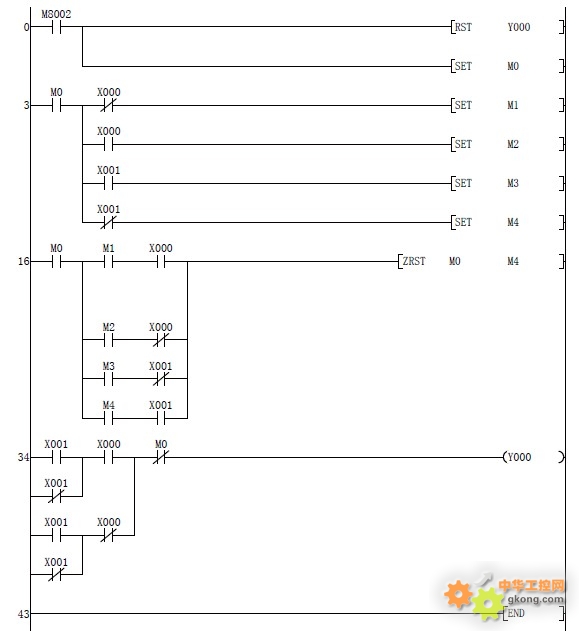

三菱PLC编程求助2个家用墙壁灯开关X0、X1控制1路Y0输出
1,上电后Y0强制OFF;
2,当X0或者X1任意一个动作Y0都能激活。(在上电时不能X0为ON,Y0就是ON,需要强制把置Y0为OFF,直到X0或者X1任意一个动作后,Y0才受X0或者X1的控制)。
3,X0为OFF,Y0为OFF;X0为ON,Y0为ON;
4,X0只要状态为ON时,X1都可以控制Y0,X1的任意动作变化来控制,Y0的开关,可能当X1为ON,Y0为ON,也可能X1
为OFF,Y0为ON;
5,X0为OFF,Y0为OFF,X1动作失效,X1动作只有在X0为ON时才有效。
求PLC程序,谢谢各位了
[此贴子已经被作者于2015/6/7 11:53:52编辑过]

1105
nikiji
文章数:9
历史总积分:1105
注册时间:2006/1/18
发表于:2015/6/7 18:24:43
图中实现了上电后Y0为OFF,就差X0和X1功能没有实现了。
多谢各位高手的指导,嘻嘻

1105
nikiji
文章数:9
历史总积分:1105
注册时间:2006/1/18
发表于:2015/6/7 18:32:07
回复 #5楼 fywsch
双联开关无法改变上电时后的状态和X1的任意性,因为X0接通Y0就会输出ON,在X0为ON中,X1能在任意开关状态控制Y0的开关,谢谢您

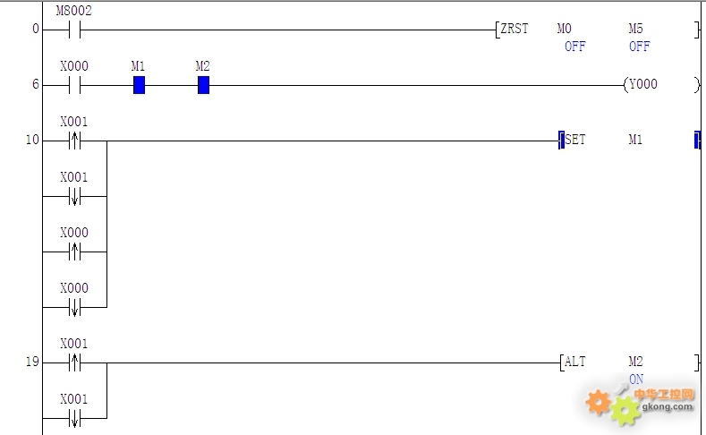

7155
lixuefeng7272
文章数:1157
年度积分:147
历史总积分:7155
注册时间:2009/12/9
发表于:2015/6/7 20:49:11
非常简单,用fx1n下载试了下,基本是那么回事吧。

1105
nikiji
文章数:9
历史总积分:1105
注册时间:2006/1/18
发表于:2015/6/7 23:08:36
回复 #8楼 lixuefeng7272
非常感谢,谢谢
测试结果:X1必须为ON,X0为ON,Y0为ON。X1为OFF,X0为ON,Y0为OFF.
发生停电任何状态下都必须停机Y0=OFF,重新来电也如此。
X0是远程控制,X0为ON,Y0为ON,远程开机。
