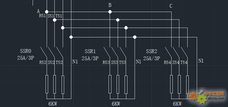

见上图:请问A,B,C三个接线柱的电流应该是多少?380V,星型接法的加热管。

总电流27A左右

同意楼上 27左右
6000/380/1.732 * 3 =27.3A

为什么不采用角形接法呢?
同样功率电流要小很多............

你这道题有点绕,380V的加热管单个2KW吗?接成220的电压,电流会变小,问的是单个加热管的电流?

27A左右,粗算18KW*1.5倍表情细算6000*3/(380*1.732)=27.348972894129,但是发热管通电后阻值会有点变化,大概就是在27A左右。

我想楼主问的是ABC三个点的电流,A点为27,B点为18,C点为9A

电热管,380V3相供电,每个千瓦1.5A

A27,B18,C9.
